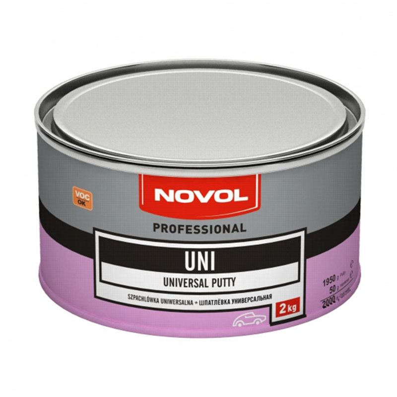

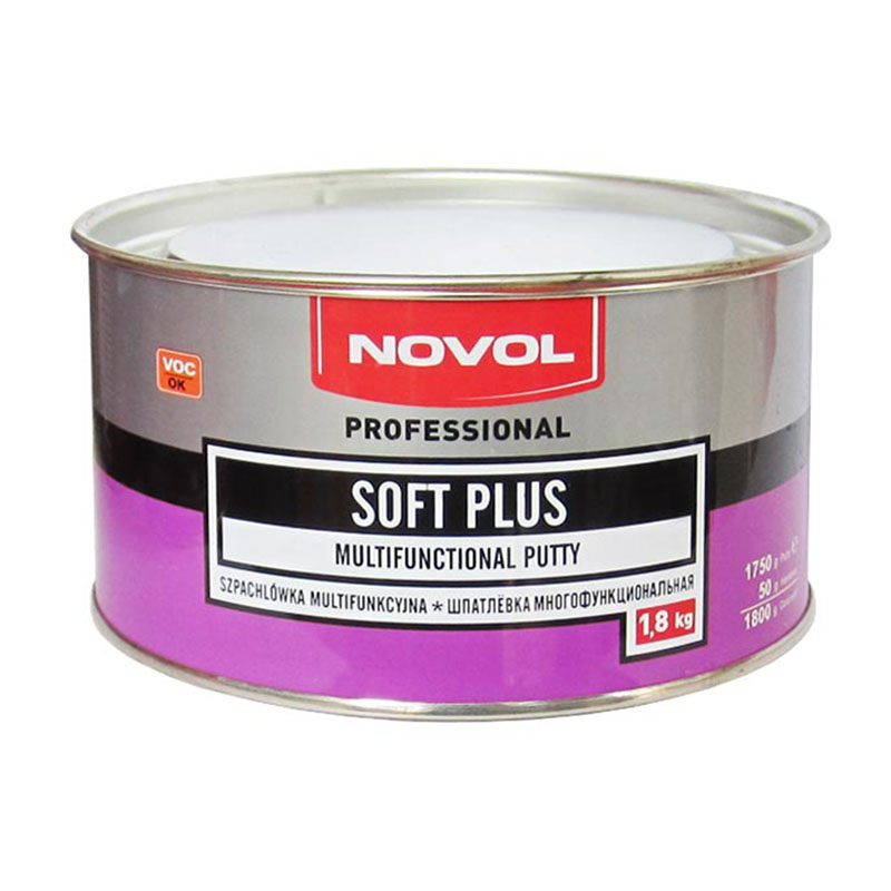

Какъв респиратор трябва да използвам при нанасяне на авто кит?
Или каква защита е необходима? Чувал съм, че тези китове са доста токсични.
Китът е на Novol, етикетът беше розов или лилав.
Един от двата е - ако е определящо утре ще напиша кой точно.
Поздрави!
taran - специалист
Според едно ръководство но Глазурит-комбиниран филтър А2Р2 или А2Р3.
Ползвам полумаска на ЗМ,от по-новия модел със силиконов наличник,в бояджийниците обикновенно продават комбинирани филтри или филтри за органични съединения.Върху тях се поставя прахов филтър.
Маските са скъпи,но пък здравето е безценно.
Като шлайфаш също ползвай маска-прахова,по-добрите са с клапан за издишване.
