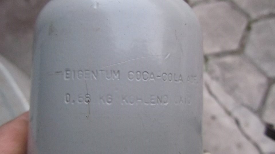

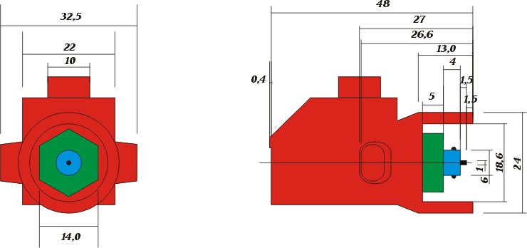

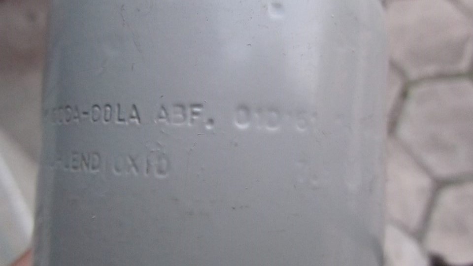

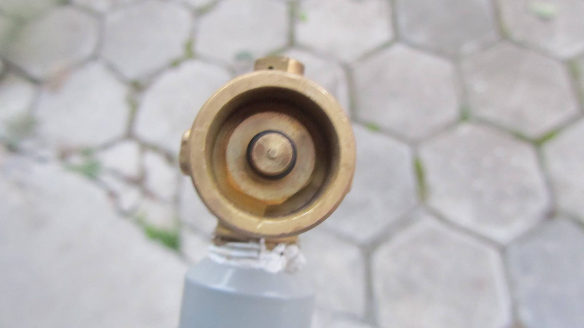

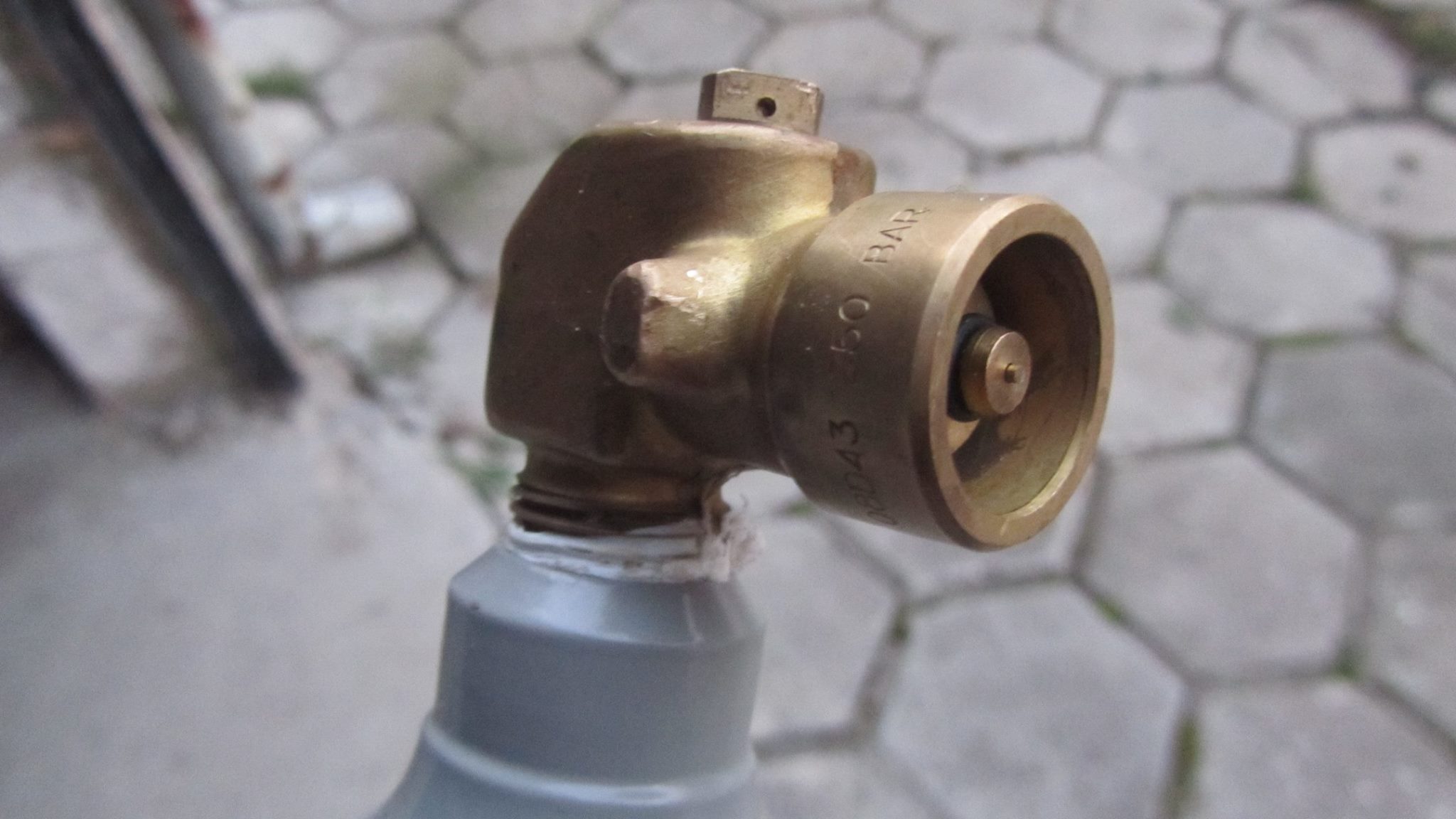

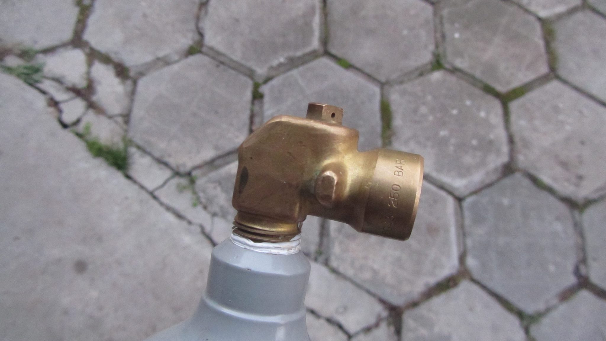

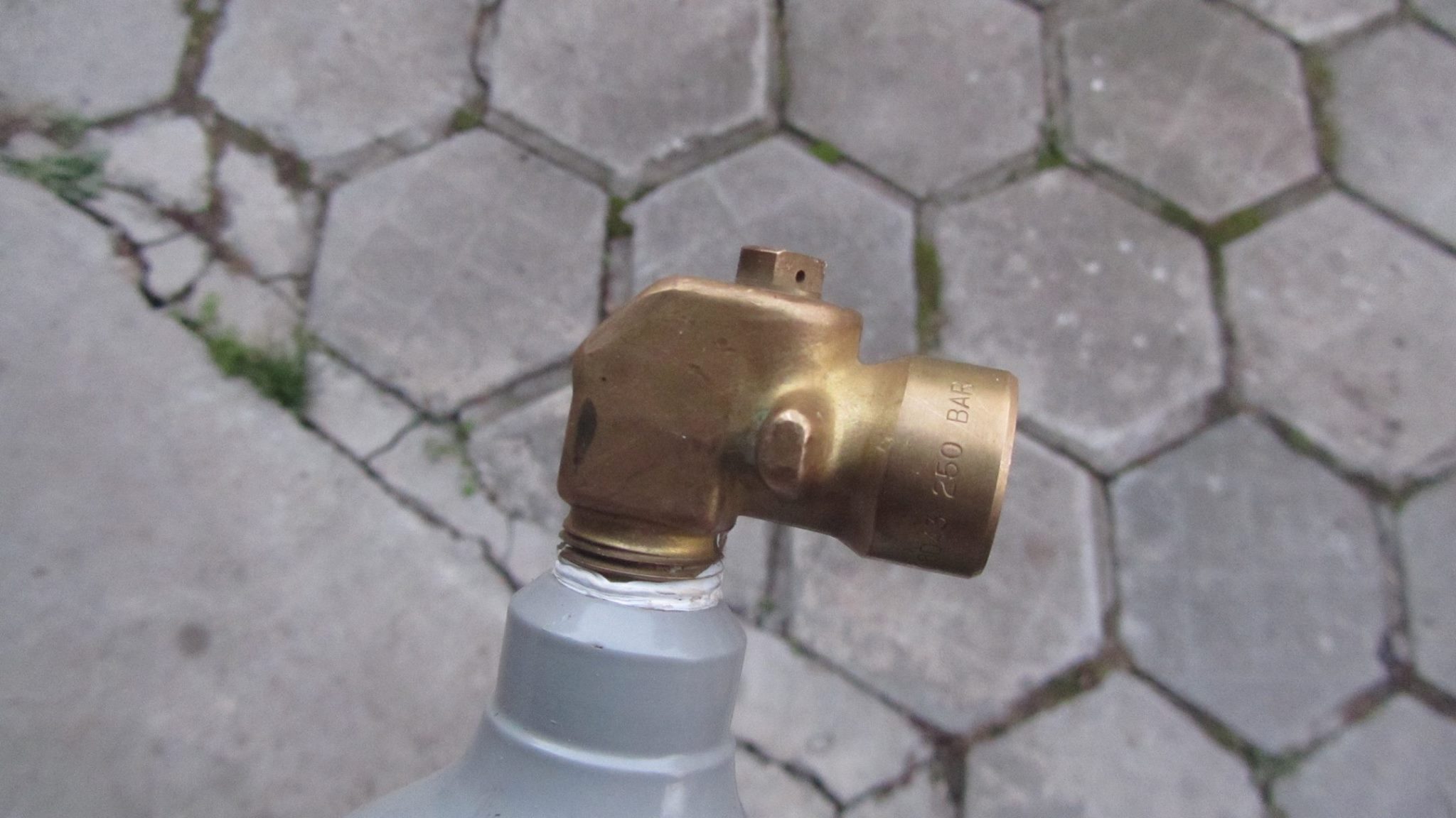

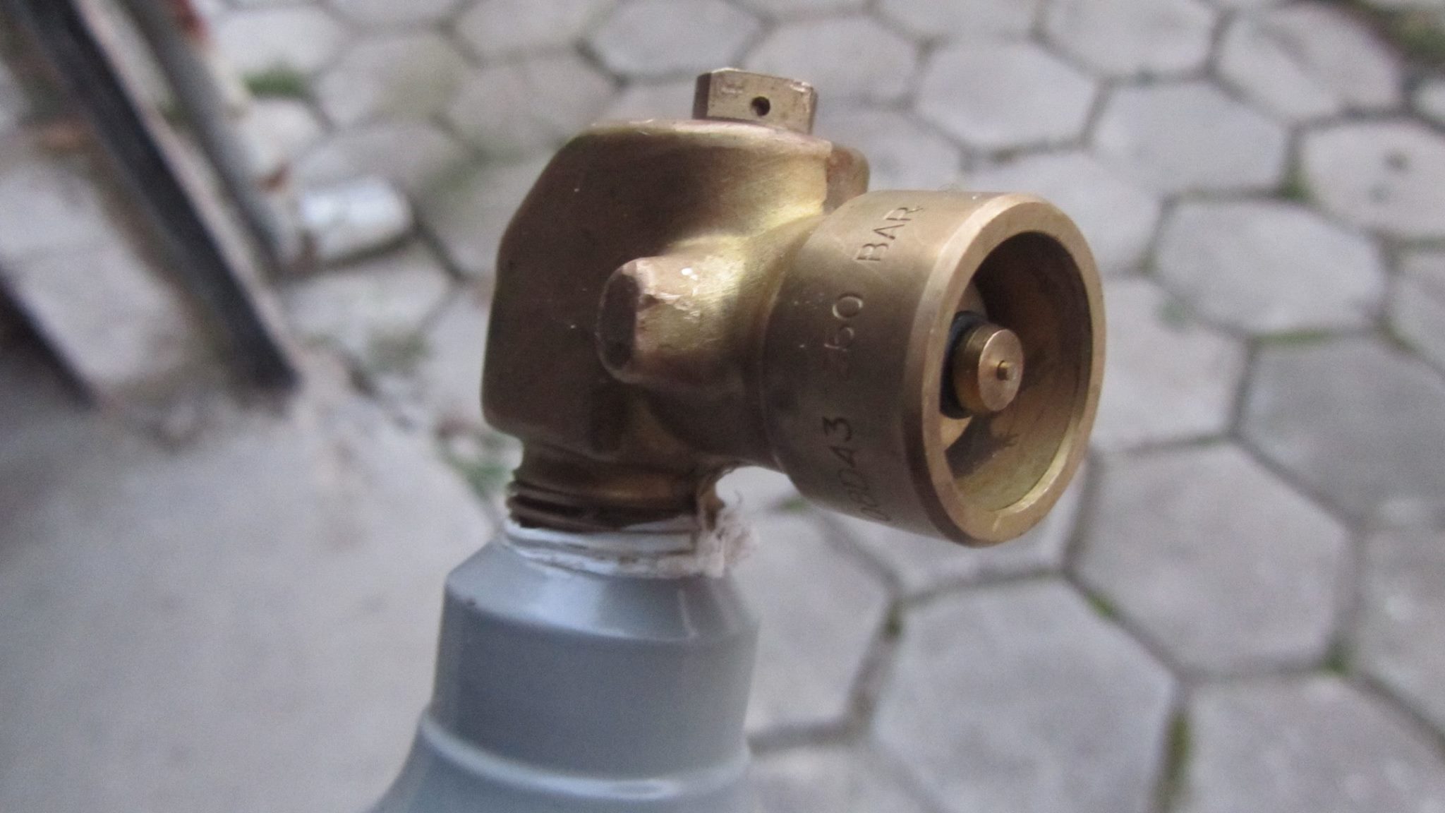

Малко се прее'ах с една бутилчица, но ми се ще да я накарам да заработи. Взех я с идеята за дребни заварки да не размъквам голямата бутилка. Но досега не открих никой да ми каже от какво е тоя клапан, за да търся насрещника му, или поне как работи за да начертая насрещник и да го дам на стругар. Вижда се, че пише CocaCola на него и допускам, че е от някакъв постмикс. Питах един дистрибутор на безалкохолни, но не беше виждал такова. Питах в Месер (зареждат газове), но и те не бяха виждали такъв, и нямаха друг подходящ да сменят тоя. Та някой ако е в час с това - ще съм благодарен.

Ако има възможност смени целия вентил. И да си намериш еша, как ще я зареждаш? Ялова работа.

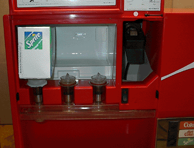

Абе да го ба, не знам от къде ти е попаднала тази бутилка, ама се оказа че е за едни машини за сода и сиропи BreakMate на Coca-Cola. Използвали ги в щатите до 2010-та година.
През 2007-ма Coca-Cola спира доставката на резервни части а през 2010-та и на сиропи за машините. Тези машини са били предвидени за кетъринг и офиси с до 50 служители. Ето като твоята бутилка и машината за нея.
Ей там в дясно дето е черното се слага бутилката. Няма винт на вентила и е предвидена за бърза смяна.
Това е един провал на Coca-Cola. Разходите по доставката на сиропи, СО2 и резервни части излизат прекалено скъпи и на загуба.
Разбира се има и ентусиасти и чаркове се продават е ебейо. Потърси там ама цените няма да ти харесат. :-D

А сега сериозно. Лесно е и даже беше приятно ровенето. Ама и ти имаш заслуги за тая работа. Снимките ти са добри. Не си снимал само вентила а и всички надписи. Други щяха само да праснат няколко снимки на вентила и то с телефон. Смотан телефон и нямаше да си личи дали е вентил или вибратор. :lol:

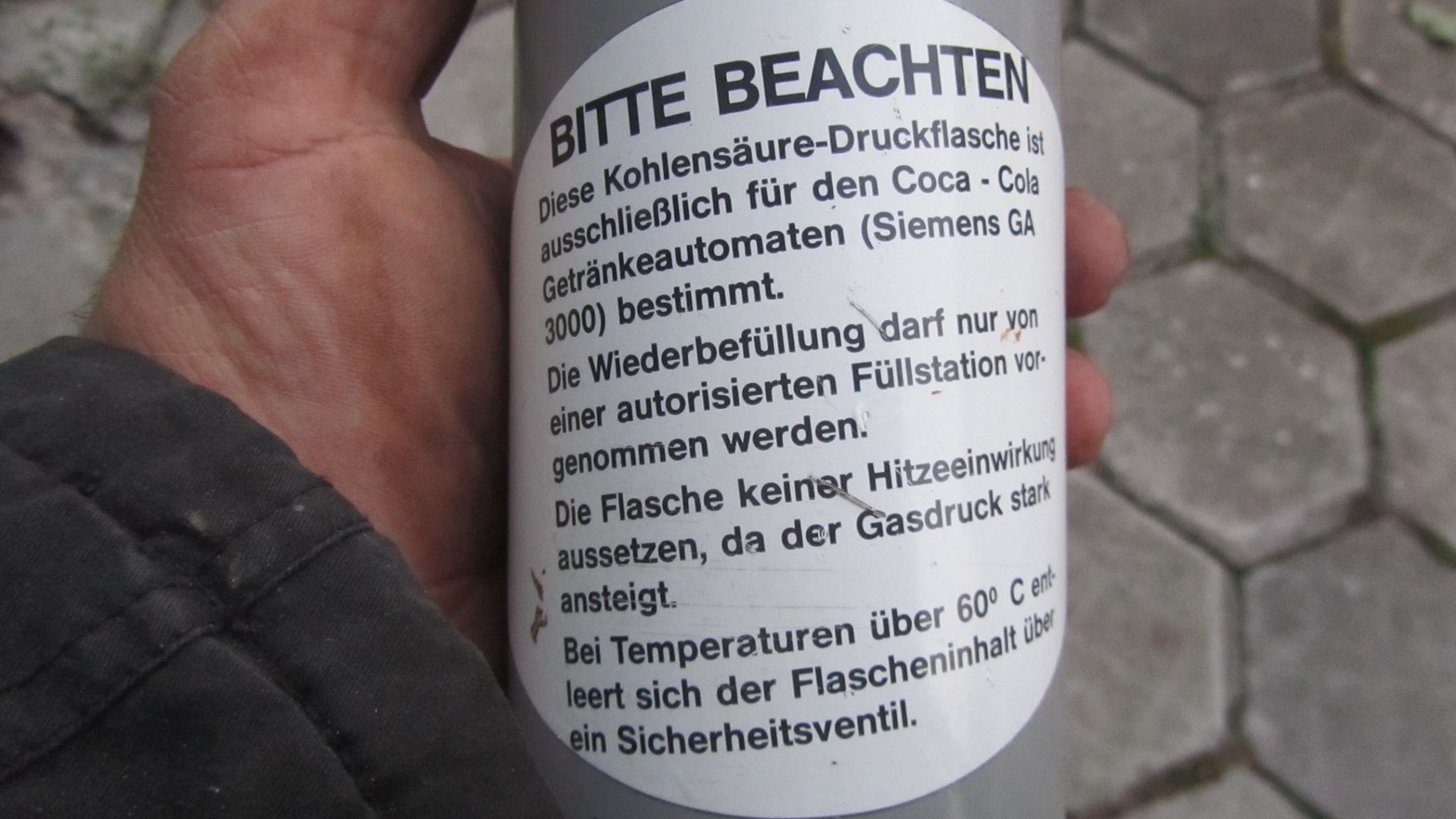

На бутилката има набит надпис Coca-Cola. Бутилката е от СО2. А тези от Coca-Cola няма да тръгнат да правят единични бройки такива бутилки със своето лого.
Ако им трябваха малко бройки, щяха да си наемат някой да им ги доставя. Значи имаме малка бутилка СО2, произвеждана от Coca-Cola, която може да е само за напитки и то произвеждана в голям мащаб. Е ами такава бутилка е малка за чак толкова промишлено приложение.
Търсим консумативи за машини на Coca-Cola и то малки машини. Търсим в щатите, щото тук не съм виждал такива. И хоп, излизат няколко снимчици. Нататък лесно.

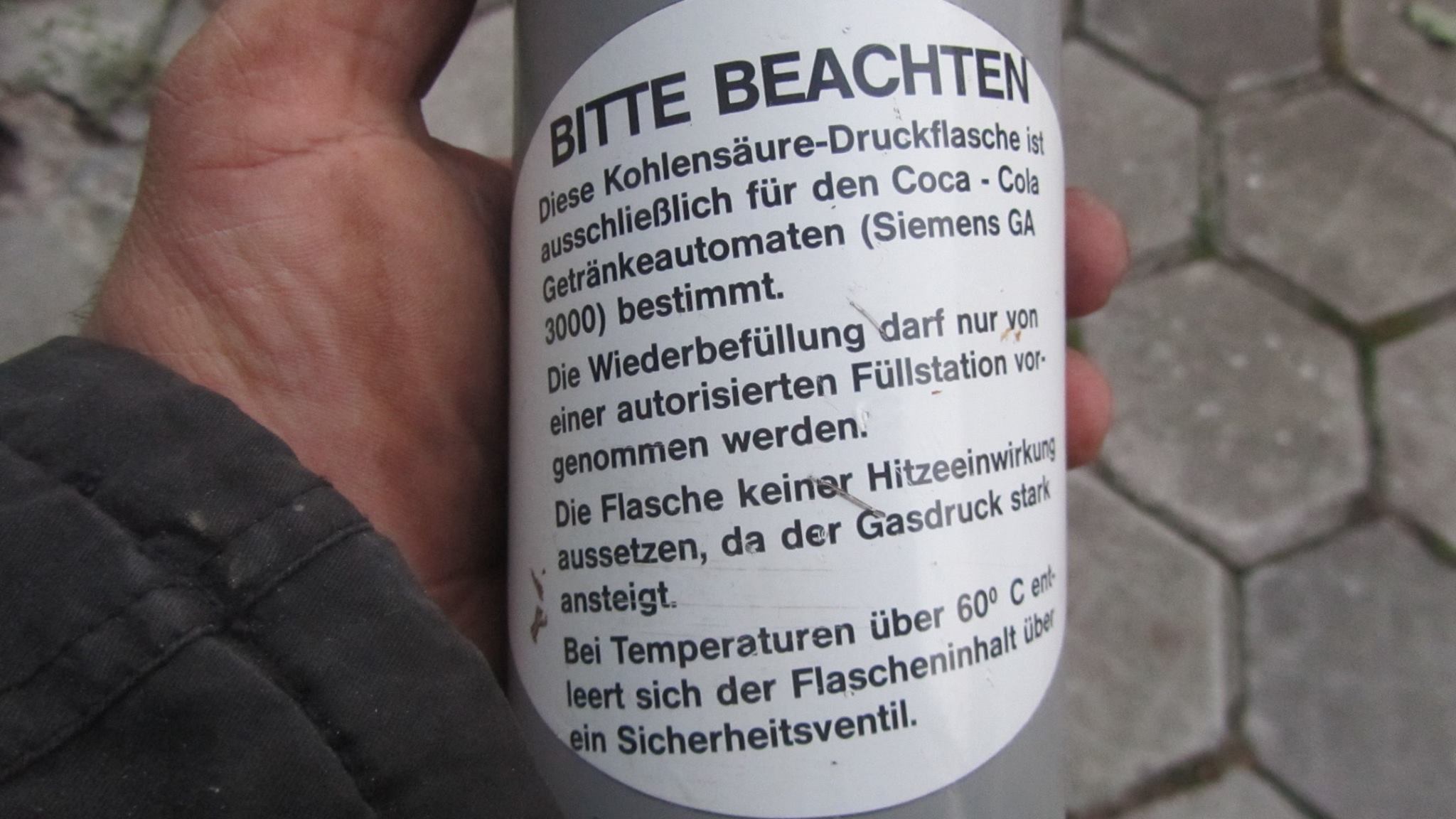

А интересното е че твоята бутилка е от машина SIEMENS. Ето от такава. Пише го на етикета на твоята бутилка. :cool: Може да са имали такива и в Германия.
