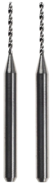

Здравейте, имам нужда от съвет как да разпробия обли мраморни и гранитни камъни. Отвора с който трябва да се разпробият е 5 mm., а мястото е на тънкия връх,ю. Самите камъни са с неправилна форма и размери както е показано на снимката по-долу.
Благодаря предварително.

С дремел(мултишлайф) и диамантено борче.

Изпробвах този метод, но не се получава. Изхабих няколко такива борчета и нищо не става. Пробвах с топче, различни конуси и цилиндрични.

Без вода ще е много трудно.

Опитай със свредла от волфрамов карбид или диамант и с охлаждане.

5mm би трябвало да може да се пробие с обикновено свредло за бетон.

Поддържам, прегряват и за никъв чеп не стават после.

Трябва камъкът да е закрепен неподвижно, свредлото да се движи в една линия. Значи, настолна бормашина с менгеме. За охлаждането ти казаха...

Водно рязане, в случая пробиване. Ама струва паре ...

Аз бих пробвал със свредло за стъкло, ниски обороти и обилно охлаждане с вода.
