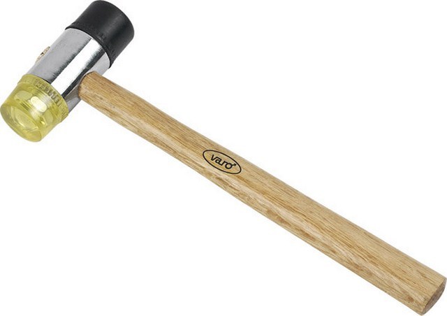

Извинявам се за люопитството,явно съм изостанал много с технологиите. Какво се набива с гумен чук по прозорците
profesionalist_wood
- Мнения: 4860
Точно така,те набиваха с чук стъклодържателите,ама петната са упорити. Според мен е трябвало да използват този чук и да се набива със жълтата гума е не с черната
