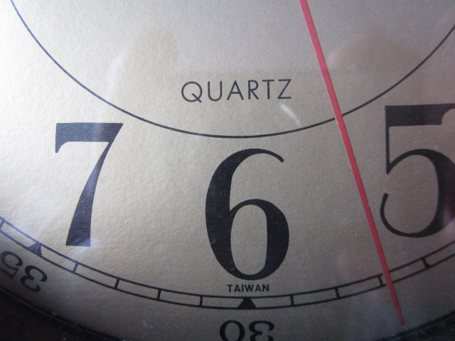

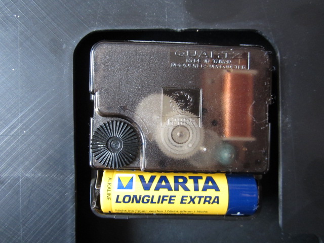

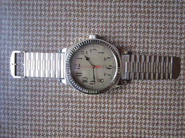

...да не отварям нова тема...въпросния от снимките часовник е на повече от 20г...харесва ми с това, че е много точен и икономичен откъм батерии...напоследък обаче започна да избързва с около 5 мин. на денонощие...в механизма няма предвидена възможност за корекции на хода...въпроса ми е: освен смяната с нов, има ли някаква друга възможност за поправка?...
