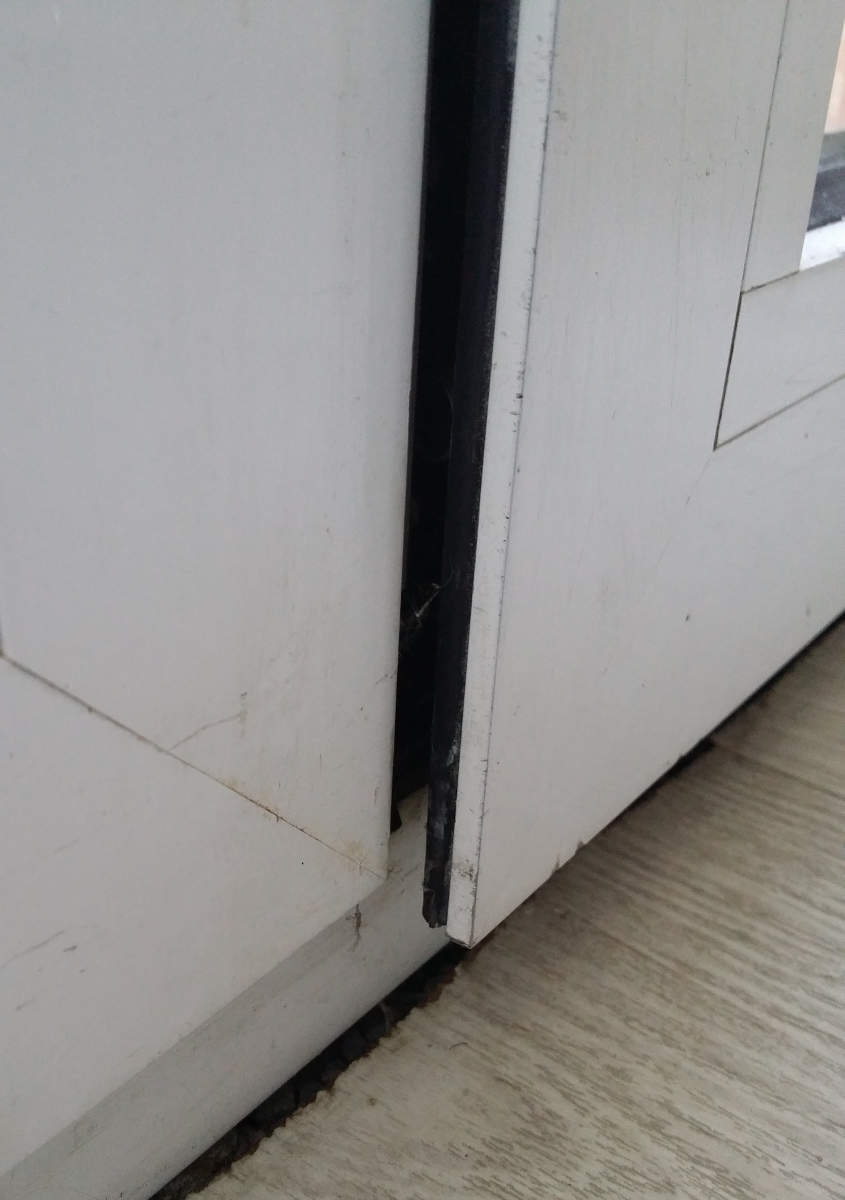

В апартамента, в който живея сега има врата от алуминиева дограма, която не може да се затвори, не знам точно къде е проблема.
Прикачвам снимки. Може ли до посъветвате от къде мога да получа помощ. Намирам се в София, Дианабад.
Не знам кой е правил дограмата и няма как да разбера в момента.
На прикачената снимка се вижда как е вратата при "затворено" състояние, по-добре от така не може да е. Мисля че не се засичат правилно елементите в средата на рамките.

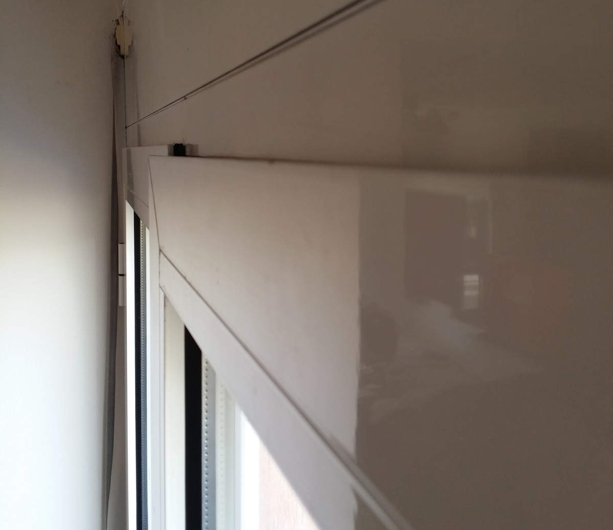

Вратата е увиснала и затова не се затваря. Може да пробваш да я повдигнеш малко като навиеш винта на долната панта (снимка 10) и също на горната панта трябва да има винт (снимка 11) горе на късата страна на крилото, навий малко и него. Ако това не помогне - сваляне на стъклопакета и заклинване наново (ако изобщо е клинено при монтажа).
Пробвах, не стана, просто разминаването е много голямо и с такива малки промени няма да стане, или..?
Прикачвам още две снимки, някой да знае в Дианабад или Студентски град дограмаджии?

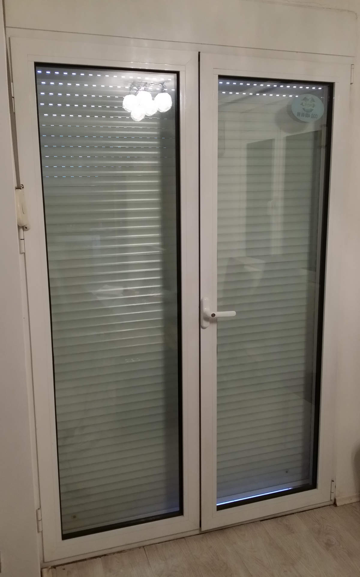

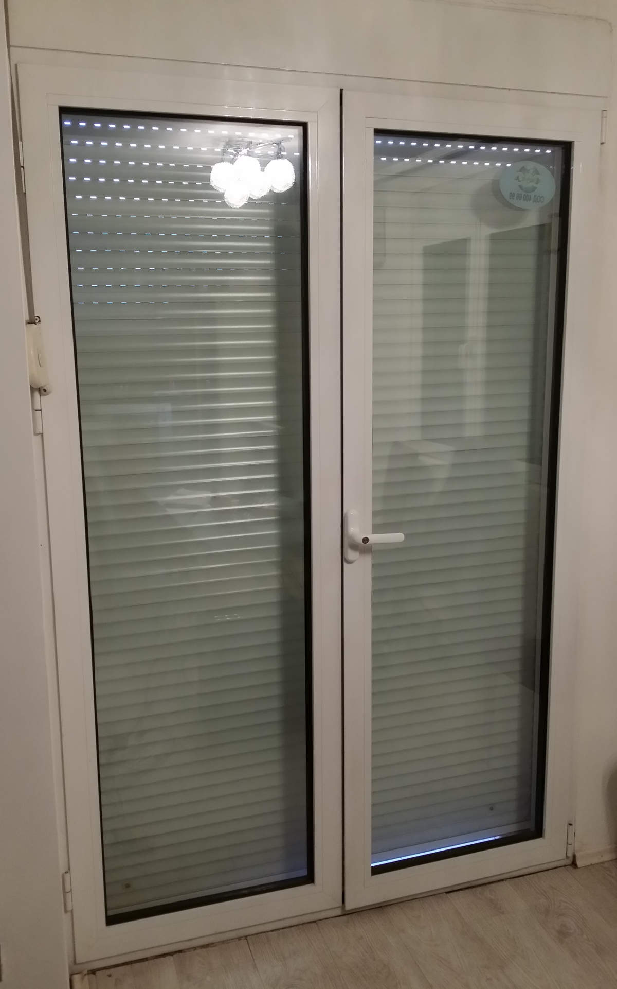

Дай една снимка фронтално/ доколкото виждам са две врати/. Да не би пантите да са изтървали и цялата врата да е пропаднала надолу :?
Да, две врати са и мисля, че лявата не е сложена добре. Държи се на три панти като на снимка 11.

Разхлаби винтовете оградени в червено
После навий винта ограден в синьо почти докрай.
След това раазхлаби винтовете на пантата от сн.11 и повдигни долната част на пантата до нужната височина.
Дано съм обяснил свястно :?

Ти супер обясни, но не може въобще да се повдигне долната част на пантата (нали говорим за пантата която държи горната част на вратата?), алуминиевата уплътнителна пластина опира плътно в горната част на рамката.

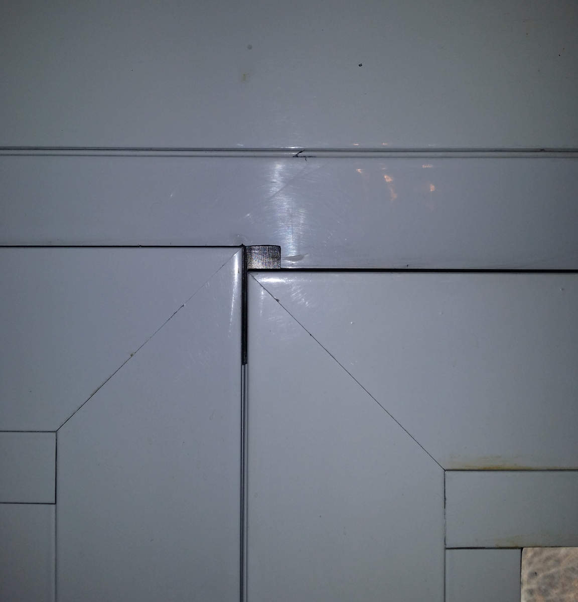

Провисване от близо сантиметър не може да се обере само с настройки от пантите. Предполагам, долната панта е прехлъзнала в крилото, заедно с елемента за реглаж. Драсни с един молив върху касата по линията на крилото, когато е затворено. Трябва да застъпва 6мм. Ако може снимка на долната панта в отворено положение, като тази на Стив.
Стив е ползвал моя снимка.
Прикачвам друга снимка. Като хвана вратата в отворено положение и я натисна към рамката тая панта долу се притиска забележимо по плътно към рамката и към държача на пантата и тоя процеп, който се вижда става по-малък и напълно хоризонтален.

Двуплоскостното отваряне работило ли е някога? Откопчава ли се горния край на крилото самичък?
Фугата м/у двете крила в горната част също е малка, трябва да е 5-6мм. Отгоре на ножицата има шестограм за настройка.
