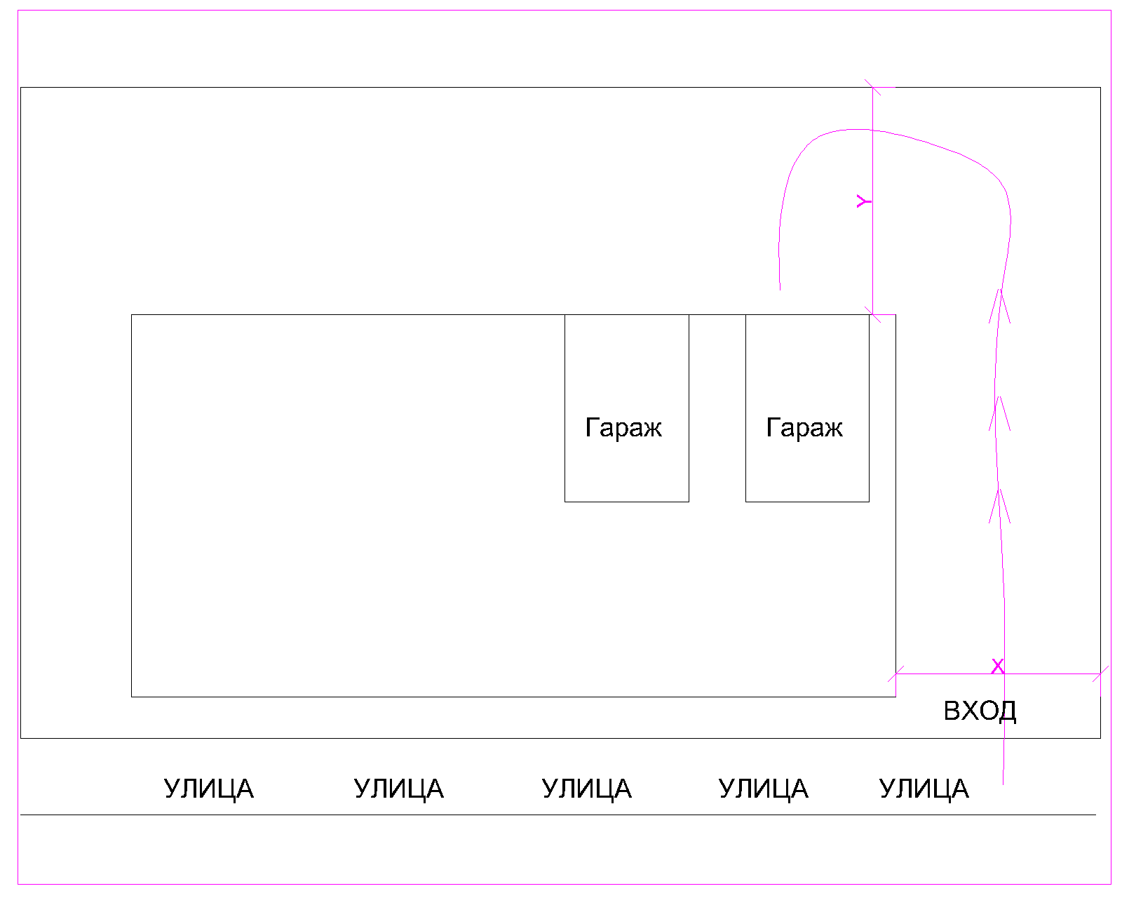

Някой може ли да ми даде информация, по възможност някаква такава нормативна, която се използва при проектиране например, за мястото, необходимо за заход към гараж...
Имам впредвид следното - гаража е от задната страна на сградата, тоест трябва да се мине покрай сградата и да се направи маневра за да се влезе. Какво място трябва да се предвиди за тази цел?

Insight - напреднал
Ей такова нещо си представях - отговор колко са Х и У?
ivanovbg - майстор
Колкот се може повече, но не по малко от дължината на автомобила, че едно е да караш ти, а съвсем друго жена ти :wink:
shotik - майстор
По тази скица както е дадено, вземи с пергел и направи една дъга /аз не знам да чертая тук/,съответстваща на мащаба на скицата,от края на вратата от към платното за вход ,като радиуса да е поне 6 метра/обикновените коли са с диаметър на завиване от 9 до към 12 метра/.
Разбирам те ,че искаш с едно движение да влизаш или излизаш, но именно такова положение спаси колата на мой познат да не му я откраднат ,докато апашите са правели маневрата ,са ги усетили и ги хванали .Не че искам да те плаша ,но ти си прецени.
Цитат "че едно е да караш ти, а съвсем друго жена ти"-абе при нас като ги гледам двама комшии как паркират ,като ,че ли жена може да паркира по-добре от тях!
big_death - специалист
Набиваш колчетата на бъдещия гараж, и започваш да тренираш докато ти хареса! За такова нещо няма норми - всичко е индивидуално ! Моя гараж е зад къщата и се прави чупка под 45 градуса за да се вкара в гаража , като има и колове на асмалъка които заобикалям . Така че тренировка му е майката :)
