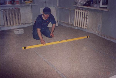

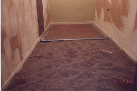

Имаше една статия на Knauf за изравняване на пода, специално за ламиниран паркет - утре ще я сканирам и ще я кача. Мисля че ще ти излезе най евтино пък и е специално за случая.

Мисля, че в твоя случай твърдостта на ПДЧ въобще не е важна защото когато стъпваш товара се преразпределя върху целия под. На теб ти трябва просто нещо за пълнеж. Това на Knauf се казва "суха посипка" - единствения дефект, е че неможеш да стъпваш върху нея докато полагаш ламината. Тръгва се от вратата и се върви към ъглите. Но ако си си навил на пръста че ще го правиш с ПДЧ. ДЕЙСТВАЙ ПДЧ -то също ще стане.
