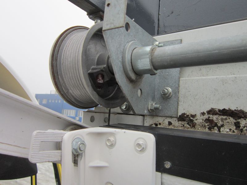

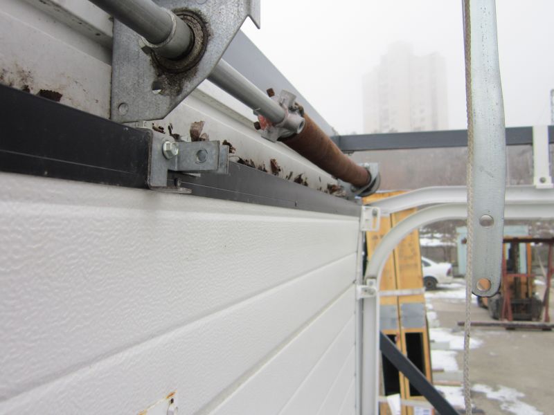

Въжетата и торсионната пружина на тази врата са пострадали от атмосферните условия.
Бих желал да сравня мнения за всякакви рецепти и методики за третиране на тези елементи.
Вратата съм я разглобил и ще бъде вече на закрито.

Почистваш, третираш с ръждопреобразувател : http://www.wuerth.bg/%D0%A2%D0%B5%D1%85 ... D0%B8.html боядисваш.
VLADO66 - майстор
http://www.novostroy.com/index.php?opti ... &Itemid=74 третирал съм ръждясал 2 кубиков резервоар за хидрофорна система и стана супер.Можеш да махнеш пружините само при условие че знаеш колко оборота са навити на оста,в противен случай може да разбалансираш вратата и да натовариш двигателя и той да изгори /ако има двигател де :) /

Боя 3в1 най-лесно и бързо,почистваш от големите шупли и боядисваш,и забравяш за това 2-3 години.
