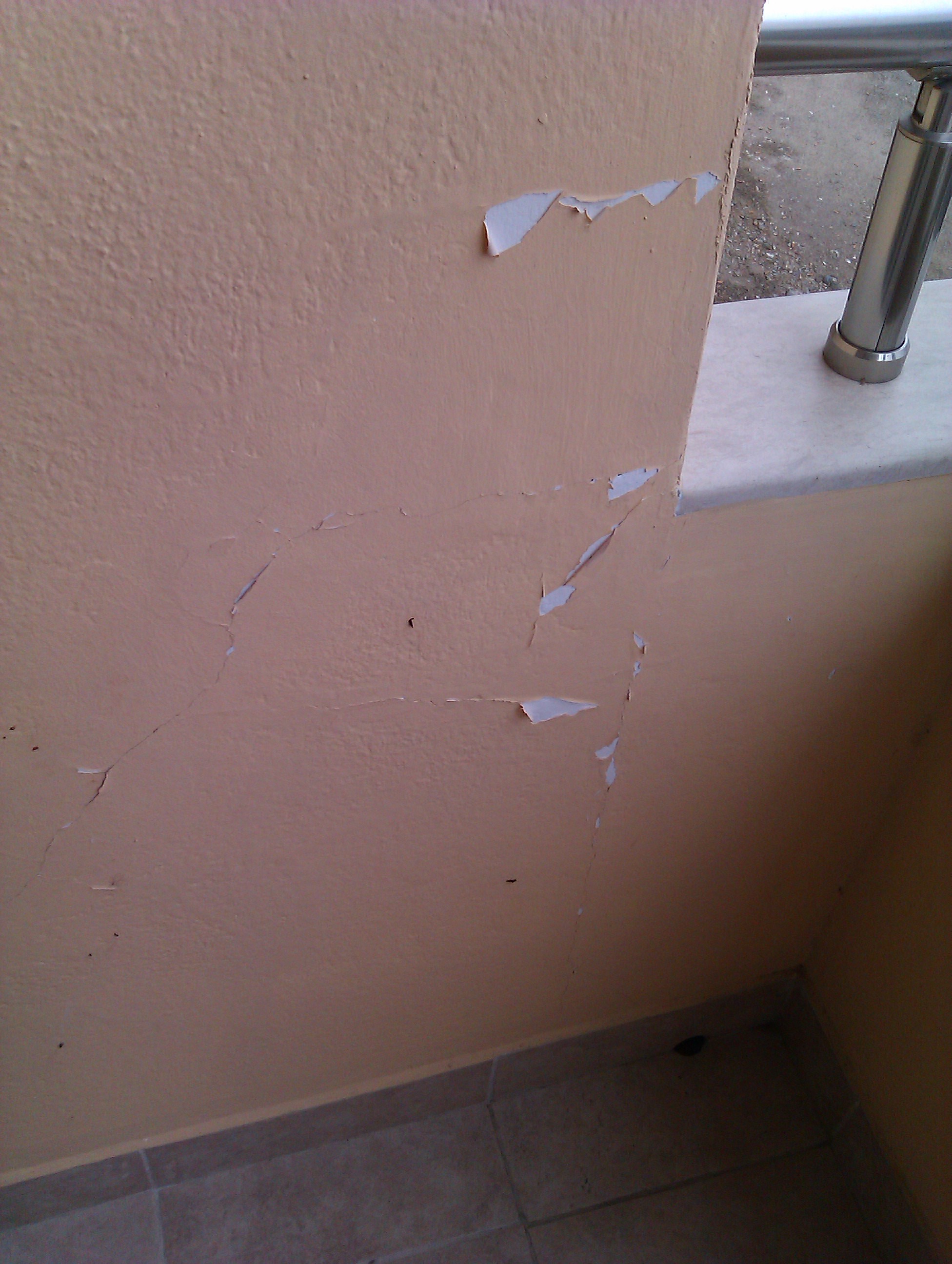

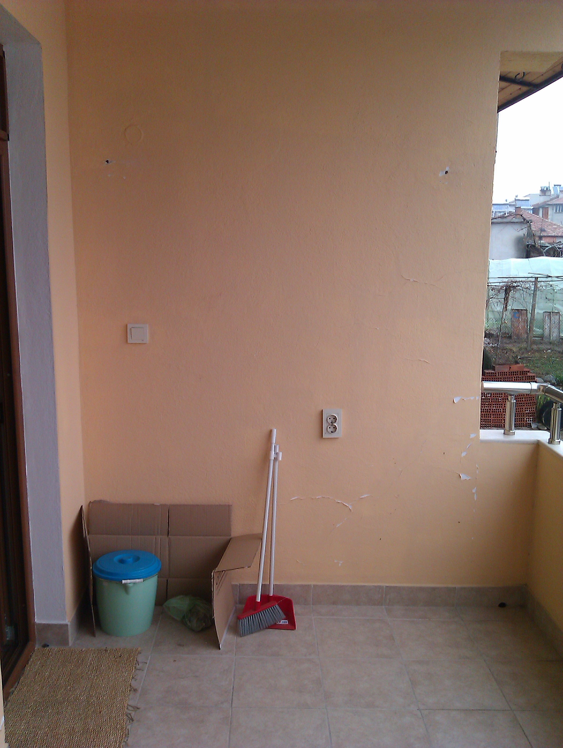

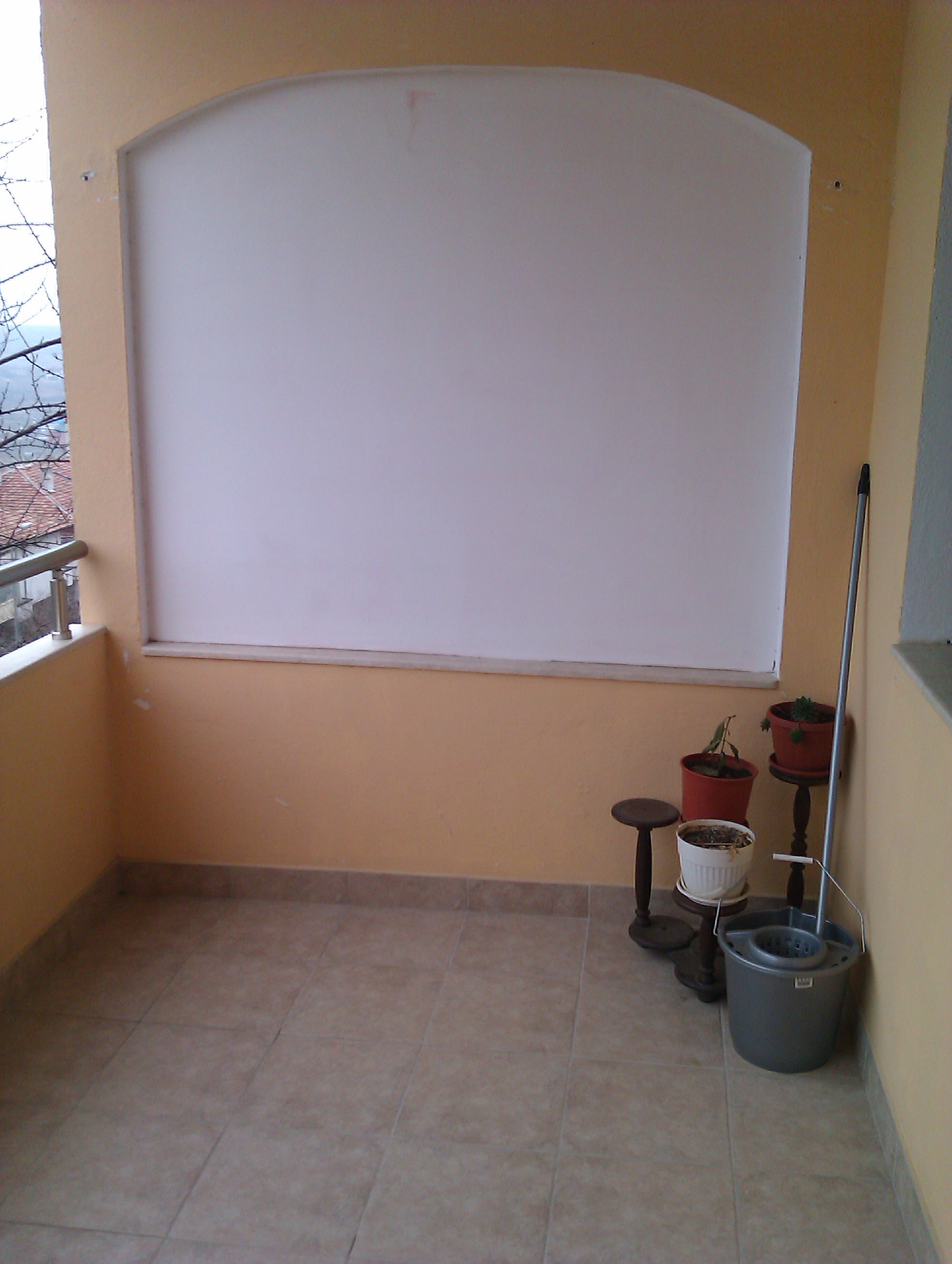

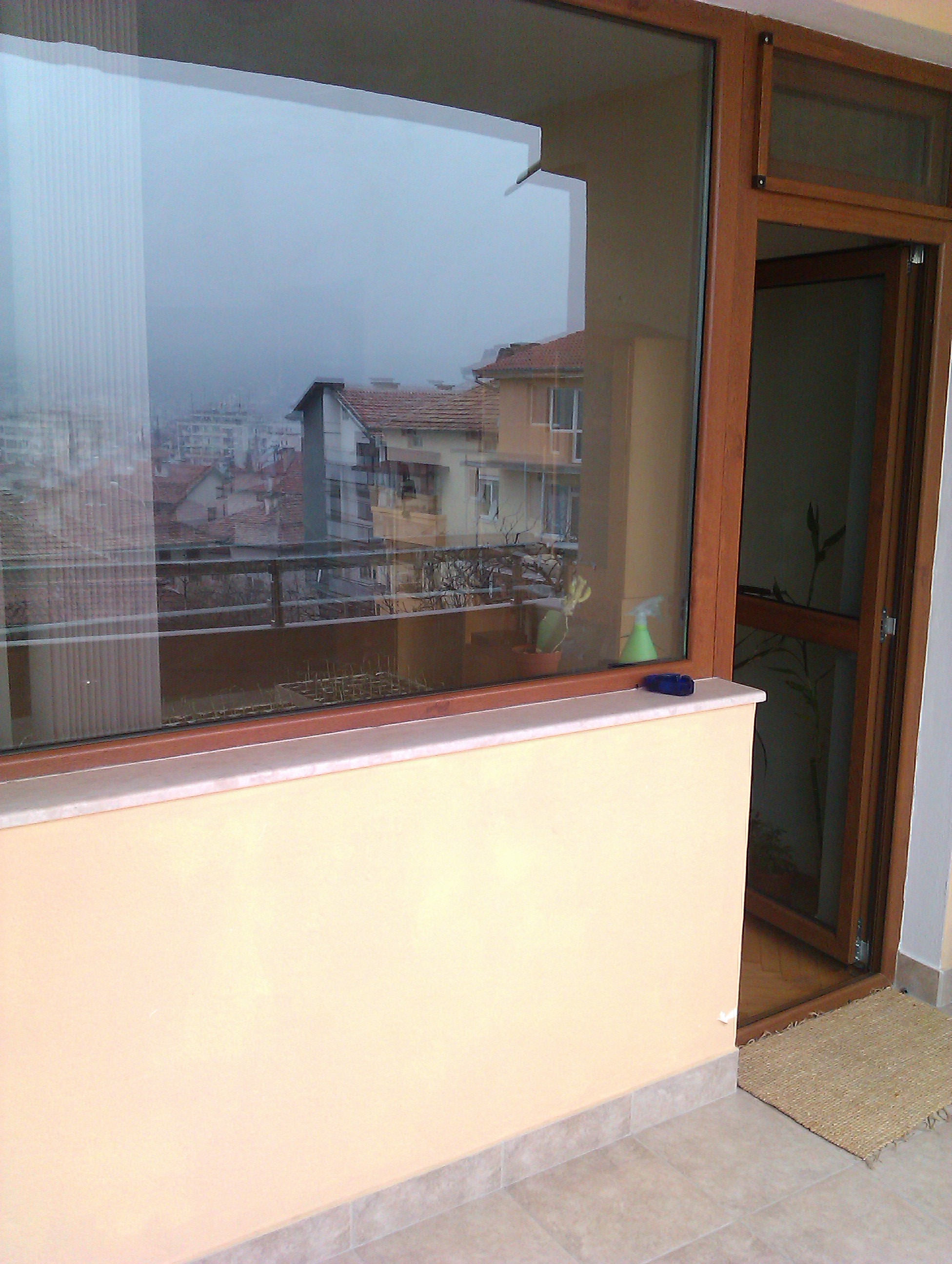

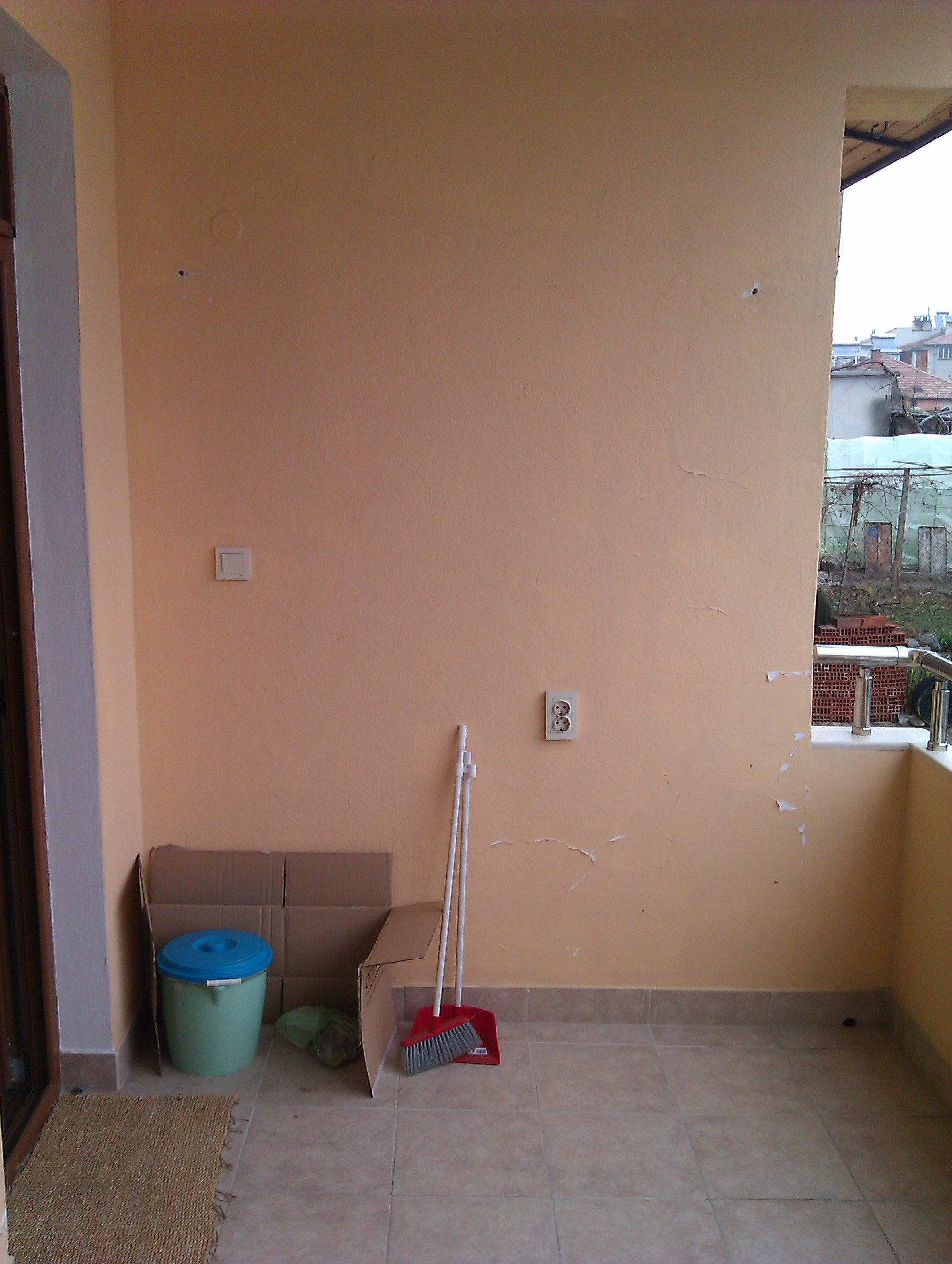

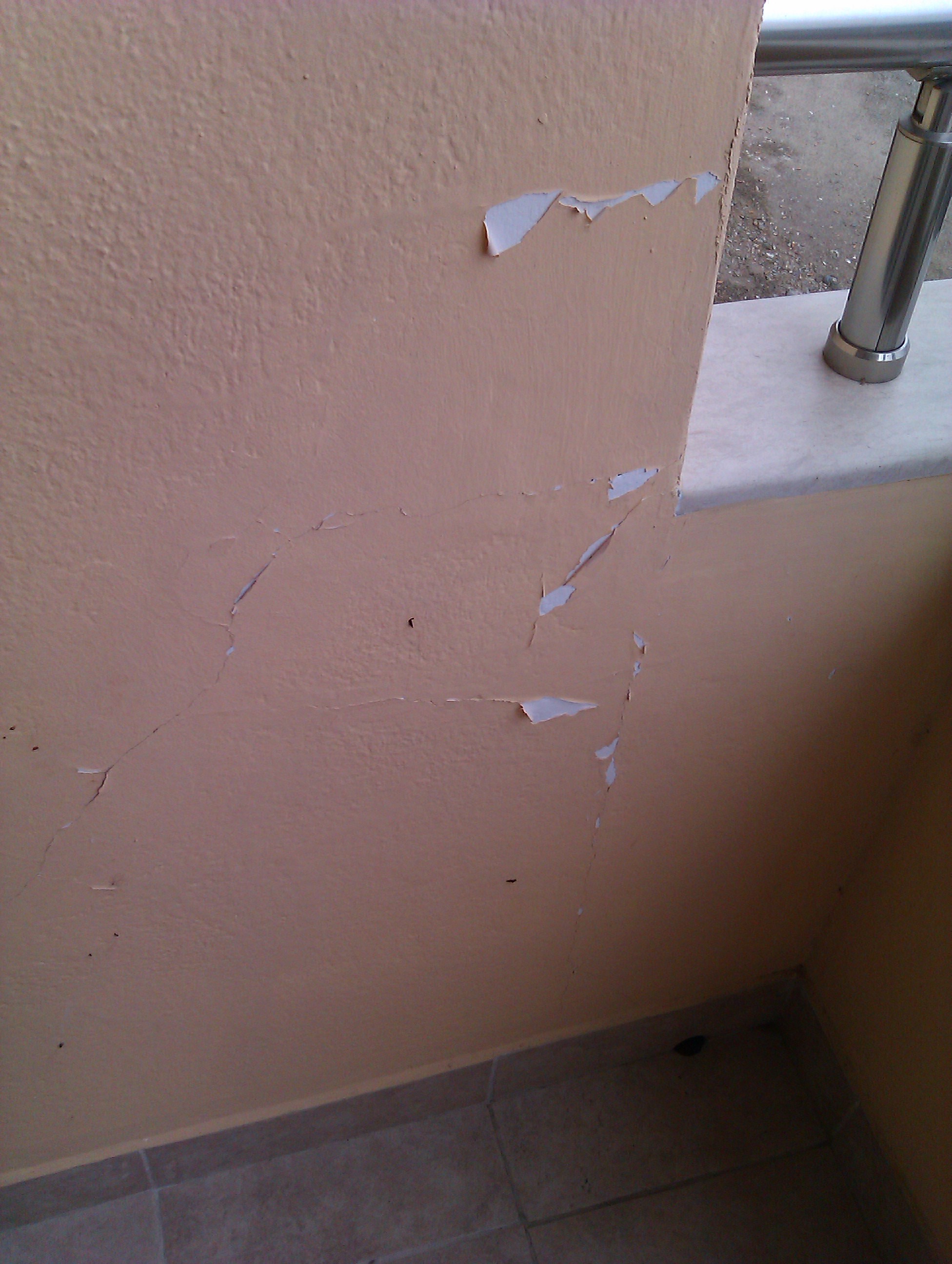

Здравейте,искам да ремонтирам терасата,която поради слягане на 25г.ни кооперация, доста се е напукала(на 1-ви етаж сме).Искам да я облицовам,за да скрия пукнатините,но и не искам да ми се затвори много терасата,тъй-като искам да си направя диванчета и маса за лятото.Мислех си да сложа тънък паркет с фаска,но на дали ще издържи много на атмосферните влияния.Четох в нета за декинг,но дали има тънък?Терасата е 5-6кв.

Ако не ти се шари за декинг, може да постигнеш подобно с обикновена ламперия - щом ще е за стена - като щом искаш да печелиш място, можеш да правиш предварително малък отвор, ковеш направо с пирон-дюбели и отгоре да сложиш "тапичка" за да заличиш .... успех!

Със ламперия няма да е ефектно мисля,дали със паркет няма да стане по хубаво.Искам след това да си направя аз конструкция за диванчета(на ъгъл) и да ги облицовам със това което ще сложа на стените.Иначе пода ще си е на плочки.

Като гледам последната снимка ми се вижда че това не са пукнатини в конструкцията просто шпакловката/боята се е олющила. Една нова мазилка би ти свършила работа.
Ако слагаш ламиниран паркет задължително избери да е водоустойчив. Някъде гледах даже, че го лепят за стената, но не си спомням къде го гледах.
