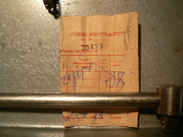

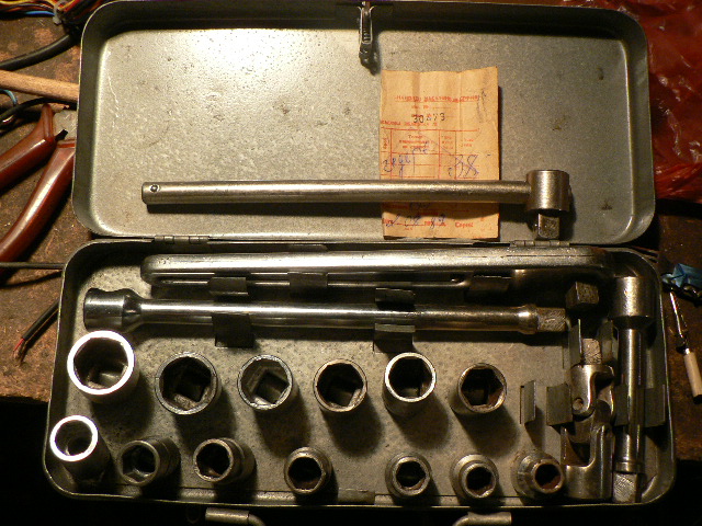

Здравейте! Не зная дали темата е за тек но съм се спрял на една руска гедория. Искам да попитам според вас тази гедория заслужава ли си 50-те лева и как по точно се използва тресчотката. Благодаря предварително.
shotik - майстор
За цената няма да коментирам,всеки различно я възприема,за тресчотката може да я свържеш с удължителите,карданчето или направо с една от главите/различни имена имат като камъни,глави,флашки,аз пиша това/ с необходимия размер.Когато квадрата е избутан на една страна има завъртане на дясно и свободен ход на обратно,когато се избута на другата страна въртене на ляво и свободен ход надясно.Когато са малки гайките или болтовете,трябва да се върти в една страна ,тъй като няма съпротивление ,което да е по-голямо от силата на тресчотката,за да се ползва свободния ход.
Надявам се да съм го написал разбрано.
Какви са размерите на главите ?
Mitkoasd - специалист
Камъните са от 10 до 32. Но много много не разбрах коментара ти относно тресчотката. Ако имаш опит сподели повече относно качеството и начина на употреба?
shotik - майстор
Както е снимана тресчотката ,взимаш един удължител/дългите елементи до борда на кутията/ и вкарваш квадрата на тресчотката в квадратния отвор на удължителя.Здраво стискаш с една ръка уължителя , а с другата опитваш да завъртиш самата тресчотка .На една от страните ще върти,на обратно ще щрака.За да обърнеш хода,изваждаш квадрата на тресчотката от удължителя и странично го натискаш ,така ,че да се покаже от другата страна на тресчотката.Повтаряш упражнението и така ще видиш на коя страна се навива и на коя е празния ход.
Може да бележиш с нещо или да се водиш от коя страна е болта на тресчотката,с който се увеличава или намалява силата на пружината на тресчотката.
Старите руски и полски комплекти са добри,за този така по снимка ,не мога да пиша нищо за качествата му.

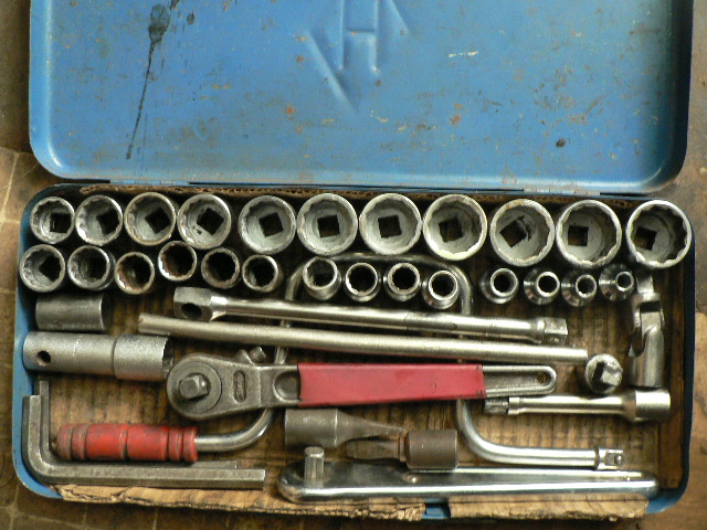

Моите комплекти са с глави-с шест ъгъла и 12 ъгъла,и двата са с предимства и недостатъци,единият съм го купил цял,другият съм го събирал с години ,за да стигне това окомплектоване.Освен тях на снимката се виждат и други ,дълги,отвертки,шестогранни ключове.Кутията е купена празна ,за да мога да ги наредя вътре на едно място.
