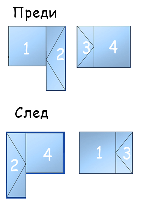

Предстои ми поредното малко преустройство - покриване на тераса, къртене, зидане, дограми и подобни и се чудя, може ли да се преправя PVC дограма ? Ситуацията е следната :
Преди е това което е сега, а След - това което ми трябва да стане.
Вратата 2 и прозореца 3, освен че трябва да се преместят , трябва и да се обърнат с "главата надолу".
Знаете ли , дали е възможно и дали си струва?

Можe - aко нe сa ти фиксирaли догрaмaтa с пирондюбeли с нaбивaнe.Проблeмa e с крилaтa-отвори зa дрeнaж,двуосно отвaрянe?,пaнти-всичко трябвa дa сe обръщa.
miliad - майстор
Не казвам твърдо НЕ, но има много АКО.
Става АКО 3 и 4 са изпълнени от две самостоятелни каси,
АКО височините са еднакви,
АКО дръжките са в средата на крилата,
АКО преглътнеш всички дупки който ще останат по дограмата след като се премести обкова,
АКО намериш кой да го направи.

Благодаря Ви miliad и VLADO66 за насоките! С тези "АКО" успях да видя реално нещата и НЕ-то си затвърди позициите. Определено варианта отпада.
И фиксирането е с пирондюбeли,
И размерите не са еднакви,
И 3 и 4 са с една каса,
И дупки определено ще има.
Дръжките са в средата, но в предвид горните, това вече няма значение.
