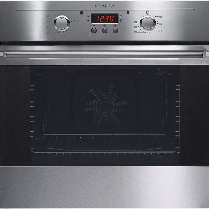

Здравейте! Имам проблем с фурната, Electrolux EOB33100X.
Работи 20 мин и изключва и повече не реагира, включва се отново все едно нищо не е било поне след 10 мин. Мислех, че проблемът е в лампата само, защото температурата се запазва висока вътре дълго време още, но прочетох някъде, че става въпрос за контрола на прегряване и или се настройва от някъде, или трябва да се носи на ремонт. Бихте ли ми казали, ако някой знае повече, какво да правя? :ka:

Хммм... за коя лампа става въпрос, че те са 3 - две са на панела над копчетата и една вътре в самата фурна. Иначе е нормално да изключва и включва от време на време - така си поддържа температурата, която и е зададена.

Става въпрос за лампата вътре. Преди време си работеше нормално, изведнъж започна да ги прави тези номера, но не съм сигурна дали някой не е натиснал бутон по грешка, ако изобщо така е възможно да се настройва топлинният контрол.
lordmails - специалист
Само лампата ли изгасва или и дисплея (изобщо цялата фурна), все едно е спрял тока.
horgasz - специалист
bez_sqnka_f написа:
...... Работи 20 мин и изключва и повече не реагира, включва се отново все едно нищо не е било поне след 10 мин. ...
А какво значи "не реагира"? И след 10-те минути сама ли се вкючва лампата? Тая фурна нямаше ли термо-сонда, дето се включва в един жак вътре и показва температурата на дисплея? Щото, ако има такава сонда, включи я и гледай какво става с температурата. Ако си запазва температурата - проблема най-вероятно е в лампата (лош контакт, разхлабен цокъл и т.н.)

kuger - майстор
Да не е вкарана в някаква програма? Пробвайте с изключване за една нощ, да се нулират настройките.

Има термодатчик,той прави проблема

georgi535 написа:
Термозащита трябва да е. Намира се някъде около клемите на горния нагревател (по спомен).
