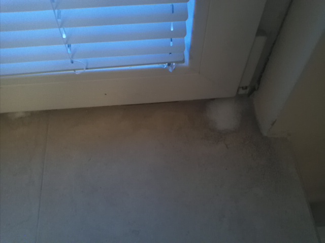

Преди 3-4 години от една фирма (ня помня точно как се казваше) ми сложиха дограма в кухнята. През всичкото това време в кухнята температурата беше доста по-ниска от другите стай, като проверих дограмта се оказа че духа от нея - там кадето трябва да има пяна която да уплътнява. А днес - вече имаше и сняг ??? Моля да ме посъветвате какво мога да направя (предполагам че трябва да се кърти ?)
Благодаря Ви

Стига бе, от вън не е ли обърната тази дограма.Я дай една снимка да видим отвън как изглежда.Проблема трябва да го решиш от външната страна.

по скоро нова пяна + мазилка отвън...

Единственото което можеш да направиш сега е пяна но такава за работа при ниски температури.За мазилка отвън на тая жега изобщо да не ти минава през акъла дори който каквото и да ти казва,измазването напролет,засега само пяната да спре да вее и да се пълни с влага.Може да се наложи малко да разкъртиш но няма как след "добрите" майстори е така.

Не мога да си представя по какъв начин трябва да е обърнат един прозорез отвън и отвътре че не просто да духа,ами да навява и сняг.
Искам и да те попитам след колко време,след като е бил монтиран прозорецът е измазан? Да не би да е оставен 1-2 години само по пяна и дюбели както за жалост правят много хора?

аз лично мисля, а и като малко откътрих видях , че няма никаква пяна отвън и доколко знам не е правено обръщане от вън. Въпросът ми е какво да направя през лятото, защото съм и на 10 етаж и не е мн удобно за мазане от вън, да не говорим че .. като гледам едвам ще сложа пяната. Благодаря!

Уф все едно гледам моята дограма! Ако им имаш координатите на тези самозванци дето са ти слагали дограмата се обади и ги накарай да си оправят безобразието. Според мен става дума за регулация на панти, но знае ли човек, може и да е нещо друго.

aa не не са пантите, отстрани не се вижда добре(ще направя снимка днес нова) м/у стената и дограмата няма пяна и за това е така, аз леко даже разкъртих

Според мене не е от незапълнено място между дограмата и стената. Заснеженото място е точно на ъгълът където се затваря прозорецът и по средата на прозорецът.
Предполагам, че имаш скъсана цяла или частично уплътнителна лента. Или в ъгъла двете парчета уплътнител (от горе и долу) не стигат до края и остава празно от където ти духа, или прозореца не ляга добре на лентата и тя не уплътнява....Това не е сняг, а от там ти влиза студ и заскрежава влагата която имаш вътре. Отделно разбира се може да нямаш пяна между дог. и стената.
Не съм специалист - просто гледам по снимката и сравнявам с моята...
аndi - напреднал
Ако трябва да се оправи отвън - алпинист! Може и отвътре но там където имаш неотваряемо пространство се сваля стъклопакета и вече имаш достъп! Това от опит го пиша! Дори и най-скъпата дограма да сложиш- не е ли обърната ,вън-вътре, все едно- нищо!!!
