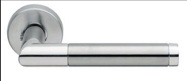

Няма и три години от както смених вратите с нови.
Добре изглеждат и уплътняват, но вече две дръжки се счупиха.
Рових се в нета да намеря резервни части, ... нищо.
По бравите няма надписи и това смотва нещата малко... :?
Единствено разчитам на това, че някой ще познае по снимките:

Ако това,което показваш са счупени пружии на дръжките - сменяй смело шилдовете с каквито аналогични намериш на пазара.

Наистина квадрата е стандартен, но пружините са на дръжките.
Не съм свалял и двете дръжки за да проверя дали самата брава има пружина,
но е малко вероятно.
Ще пробвам....

Езика на бравата трябва да има пружина, силата и би трябвало да е достатъчна да връща дръжката и езика. Изчисти счупените пружини от дръжката, монтирай я, и пробвай как действа.
И ако не си доволен тогава купувай нова.
bgtok - специалист
Там е работата, че пружината е здрава. Квадрата има една втулка,
която е връзката с кръглия шилд.
Тая втулка е на таратор... :shock:

Ето ги твоите дръжки :)/ или почти същите/
http://www.technowood.bg/site/?q=node/95

Точно като моите не открих.
Това е най близко.На Стив предложението. =D>
