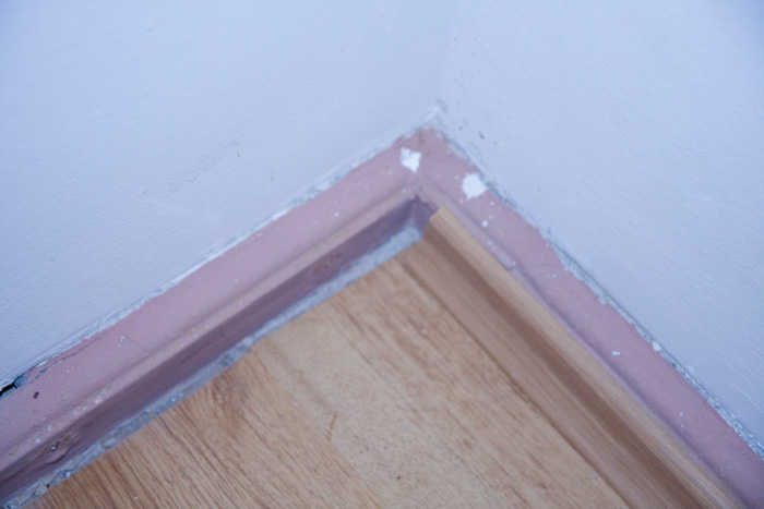

Ето малко история - над дървено дюшеме е монтиран ламинат. Первазите на дюшемето са запазени и ламинатът стига почти до тях. Празнините са скрити с други pvc первази. Знам звучи ужасно и не изглежда по-добре. Така на практика има двоен перваз, с обща дебелина от около 5 см. Да не говорим, че двата перваза не си отиват. Не мога да махна стария дървен перваз поради две причини - едно, че така разстоянието между стената и ламината остава същото и второ, че под первазите няма мазилка. На едно място до касите на вратите видях, че вместо с pvc первази празнините са запълнени с цветен силикон.
И така - имате ли предложения как да се справя с тази грозотия и струва ли си да махна pvc первазите, за да запълня навсякъде с цветен силикон?

Сложи някоя снимка, за да е по-нагледно. Тази фуга трябва да е има-иначе може да ти излезе хълм от ламинат насред стаята през лятото :) . Не я запълвай.

Аз не разбрах - каква височина от стената покриват первазите? На какво отстояние стигат от стената?
Ако сложиш от тези стиропорните корнизи, които слагат между таван и стена, много грозно ли ще стои?

Благодаря за отговорите! Прилагам снимка. Какво мислите?

Да, така си го представях както е на снимката. Оставяш пвц новите первази. Идеята на Chefo77 за стиропорените корнизи или по-добре нещо подобно на тях - стиропор с подходяща дебелина или депрон с които да се покрие стария перваз на дющемето и да стане нещо като прагче, което да се фугира и после боядиса като стените с латекс. Предполагам новия пвц перваз е малко по-висок от стария. Може да скриеш и някакви кабели ако трябва да минават преди да сложиш стиропор или да си вградиш светодиодно осветление за фон и от дефект да стане ефект.

Пробвай пак с перваз за ламинат, но положен легнал върху дървото.Няма ли да покрие дървения.

Няма да го покрие. Като гледам, РР46 леко надстърча дървения, предполагам последния е около 40 мм. Первазът от ПВЦ е 20 мм, така че ще трябва да шпаклова, боядисва и т.н.
