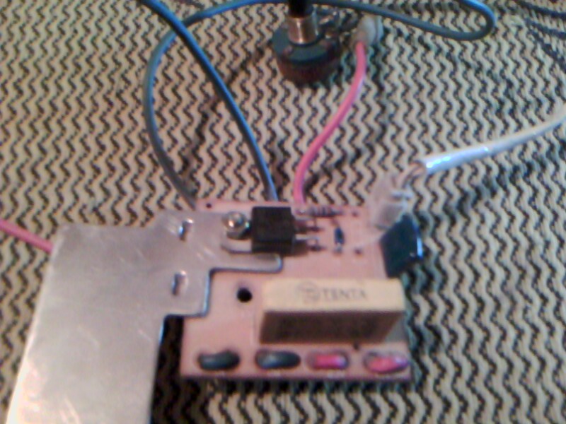

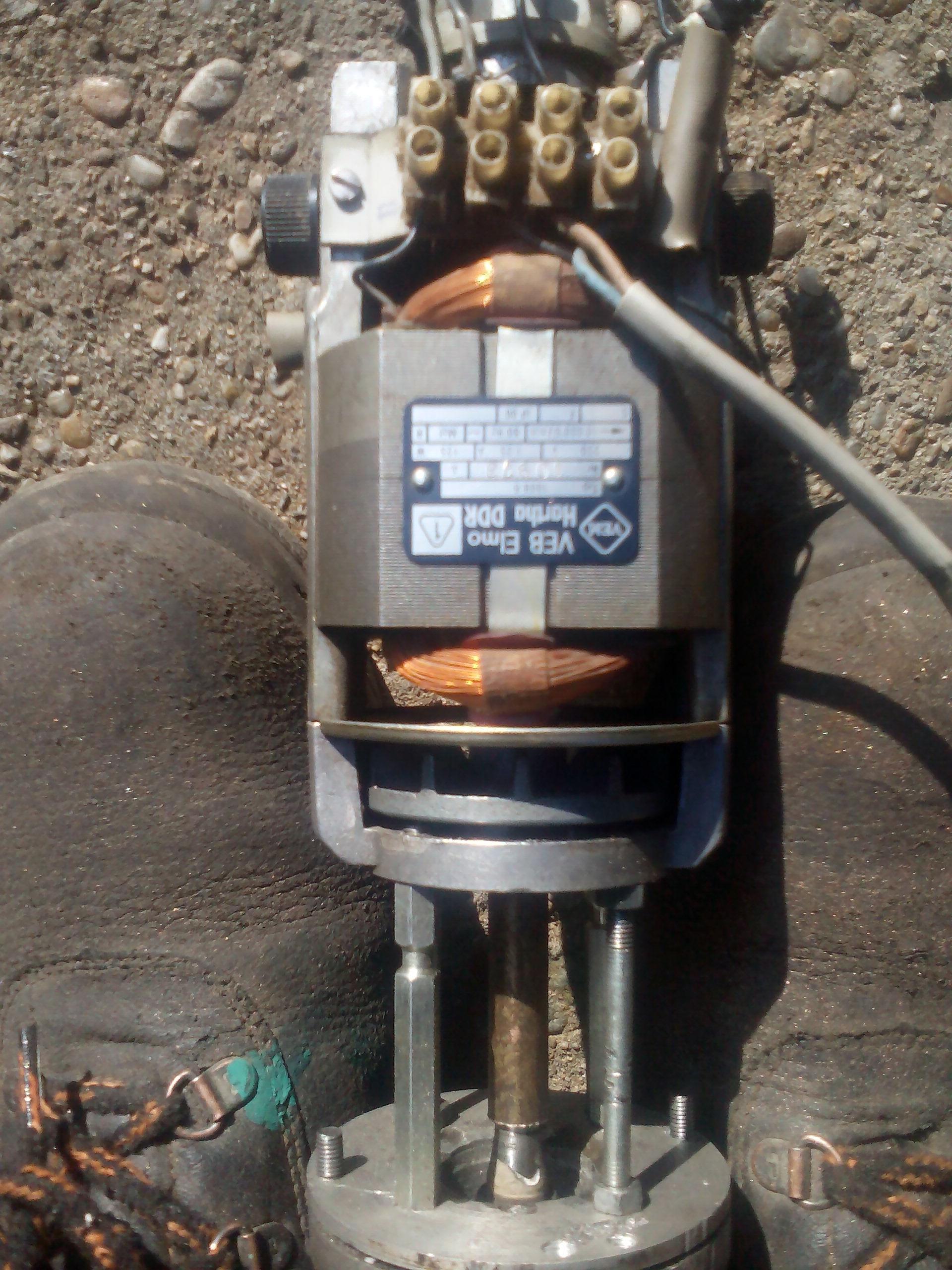

Здравейте.Първо ще ви кажа какво трябва да прави този Ел.двигател.Да има реверс,и да му се регулират оборотите .За регулиране на оборотите използвах регулатор обороти от прахосмукачка само смених потенциометъра за да тръгва от 0 до безкрай демек да си развие пълните обороти двигателчето.До тук всичко се получи,усилвам намалял оборотите всичко доло горе е приемливо.Забелязах обаче че двигателчето само се мъчи да си намали,увеличи оборотите.Питането ми е ЗАЩО? След това ми се прииска да е с реверс,отварям руските форуми и you tube гледам пичовете слагат ЦК кюлчета или използват от някоя повредена дрелка бутона за реверс слагат и забравят.И аз така събрах всичко по начина показан от тях.От стар перфоратор взех управлението за реверс, свързах на кръст 2кабела на четките,2 на статора,пускам в едната посока завъртя а в другата изгърмя платката за регулиране на оборотите.ЗАЩО? След това свързах само моторчето за реверса, в едната посока върти добре но в другата започна да мирише и взе да пуши.Защо?Аз ли нещо греша или е такова двигателчето.Идеята е това двигателче да премества супорта на струг посредством два редуктора,в двете посоки.Ето го и него.

Това ми беше регулатора за оборотите,и начина на свързване на реверса

Не съм специалист, но до колкото съм слушал и чел, не всички колекторни електромотори могат да обръщат хода , спрямо този ход ,на който е направени.

Ами затова ,че не е такъв мотор, затова не става!
На автоматичните перални и бормашини се конструират за десни и леви обороти, на прахосмукачката е само на една страна !
Аз съм се опитвал като теб да правя обратен ход на един колекторен мотор и ако знаеш какви искри се появиха ! И така повече не го и пипнах !
Като ,че ли ще е най - добре да потърсиш някоя стара бормашина , двигателя има голям начален момент, докато на прахосмукачката не е така, той е за високи обороти.
Нали знаеш ,че на колите стартера е също електромотор с размери като този на прахосмукачка , но той е предвиден за голям начален момент, за да завърти мотора на колата , с дебели жици , това е разлика.

kolev_k - специалист
shotik написа:
Това е щото трябва да се промени ъгъла на четковия апарат спрямо полюсите на статора.Казва се комутация.Нещо като ъгъл на изпреварване на запалването при ДВГ.И ако един 2-тактов двигател искаш да го запалиш наобратно(говорили сме по тая тема)трябва да промениш ъгъла от -5 на +5гр. да речем.
На реверсивните колекторни двигатели си мисля че ъгъла на комутация е 0гр.Ако бъркам,някой да ме поправи!
