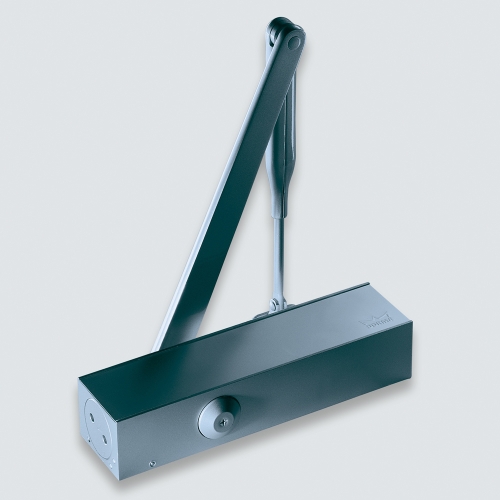

предстои ми монтаж на автомат за врата Dorma 83. Никога не съм се занимавал с такава техника и възникна един въпрос. В ръководството, част от което съм прикачил по-долу се вижда че има няколко регулировки:
Въпроса ми е следния: след като автомата е толкова "марков", скъп и т.н. има ли някаква защита от изтичане на хидравлично масло ако евентуално някои се улее от въртене на тия болтчета? В смисъл да развие и да текне масло.

Поздравления за избора!
Не се притеснявай, няма да се случи нищо лошо. Хората са помислили за всичко.

Да се включа и аз,със въпрос за такъв автомат.Може ли да се регулира по някакъв начин по силно да се прибира вратата.Проблема при мен е ,че вратата се затваря нормално бързо,но спира на около два милиметра преди да се затвори нормално и няма сила езика на бравата да премине зад насрещника.Или по скоро езика се допира в насрещника и няма сила да го преодолее и да се заключи вратата.Вратата е алуминий,езика на бравата се движи леко,но не щраква при затваряне.Бравата е електромагнитна.
tarlyo - специалист
Трябва да има 2 болта за реглаж. Единия за силата на затваряне, а другия за прибиране. Ако е монтиран правилно, пробвай да го регулираш, по метода проба - грешка.

Ако е с реголируемо рамо(на резба)навий докато рамото застане на 90 градуса спрямо вратата,възможно е и ако помещението ти е херметично също да не ти затваря,изпитвал съм го десетки пъти :yawinkle:
stivemaster - майстор
С други думи превърти с 90% оста на автомата и направи дупка на вратата(алуминиевата) в долната и част и и сложи розетка за да не и пречи налягането.
ozimen - специалист
Днес оправих автомата.Долния винт се развива и забавеното движение,което започва 15 см преди вратата да се затвори изчезва.Сега се затваря,ама стана по-шумна,защото се блъска по силно в рамката.
