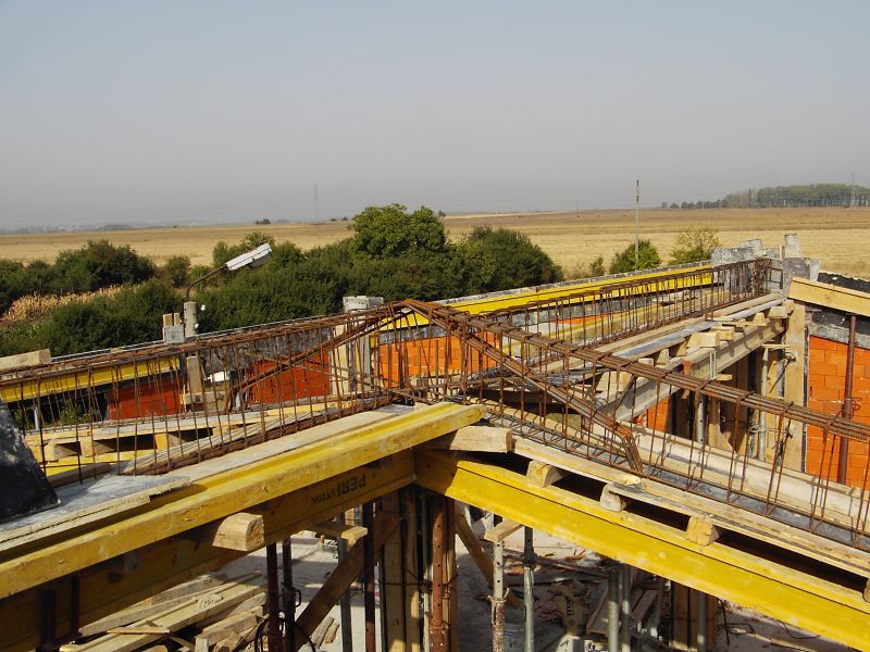

Dain - специалист
Имайки предвид дължината на гредата,без да е подпряна отдолу,предполагам ще бъде носеща(било) на покрива, трябва да бъде не 25/25,а 50/12,5.Желязото на тази дължина е тънко,трябва ти поне N-16,изписвам го с номер,демек рифелово,бигли 46/8см от ф-8(гладко) през 20см.Колкото ти е дълга гредата, -4см дължината на рифеловото,ако гредата е 6м,желязото ще ти е 5,96,и завито в двата краяна на 90 градуса,по 20см,и четирите.Не съм конструктор,а практик,ако нещо се съмняваш,обърни се към конструктор.Успех.
Лично изпълнение.
Picture 478.jpg (111.62 KиБ) Видяна 5645 пъти
