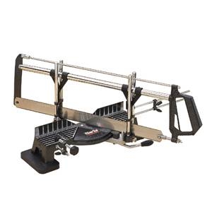

ЗДРАВЕЙТЕ някой може ли да ми подскаже как да отрежа ъгъла на перваз от стиропор

с макетен нож и шаблон (аз си направих от два триъгълника за чертане (45 градуса) и дъска).

С ножовка (чиста:)) и шаблон за рязане .Това е най простото ,ако нямаш специален трион за целта.Има тема по въпроса във форума

Аз ги режа на герунга, става бързо, лесно и най важното точно.

Стига,бе.Перваз от стиропор с ножовка,герунг??? Слушай peter_m-правилното решение.

С макетен нож е най -неправилното и решение .Казах ножовка заради ситните зъби ,не заради твърдоста на материала .С трион с едри зъби се късат первазите а с макетен нож се кривят и мачкат,освен ако не са от най дребните .За первази от стиропор аз използвам този трион от снимката.Позволява прецизно рязане на различни ъгли

В строителните хипермаркети продават дървени макети за 45 и 90 градуса.Не са скъпи и вършат работа.

Естествено, че с машина става най-добре или с купеш трион и шаблон, обаче ако човека има да реже само 4 ъгъла и затова трябва да купува машина ... :?

Мисля че 4 лв за шаблон не са кой знае колко,ако човек държи да стане красиво.Пък и шаблона си остава,може да се ползва и в бъдеще.
