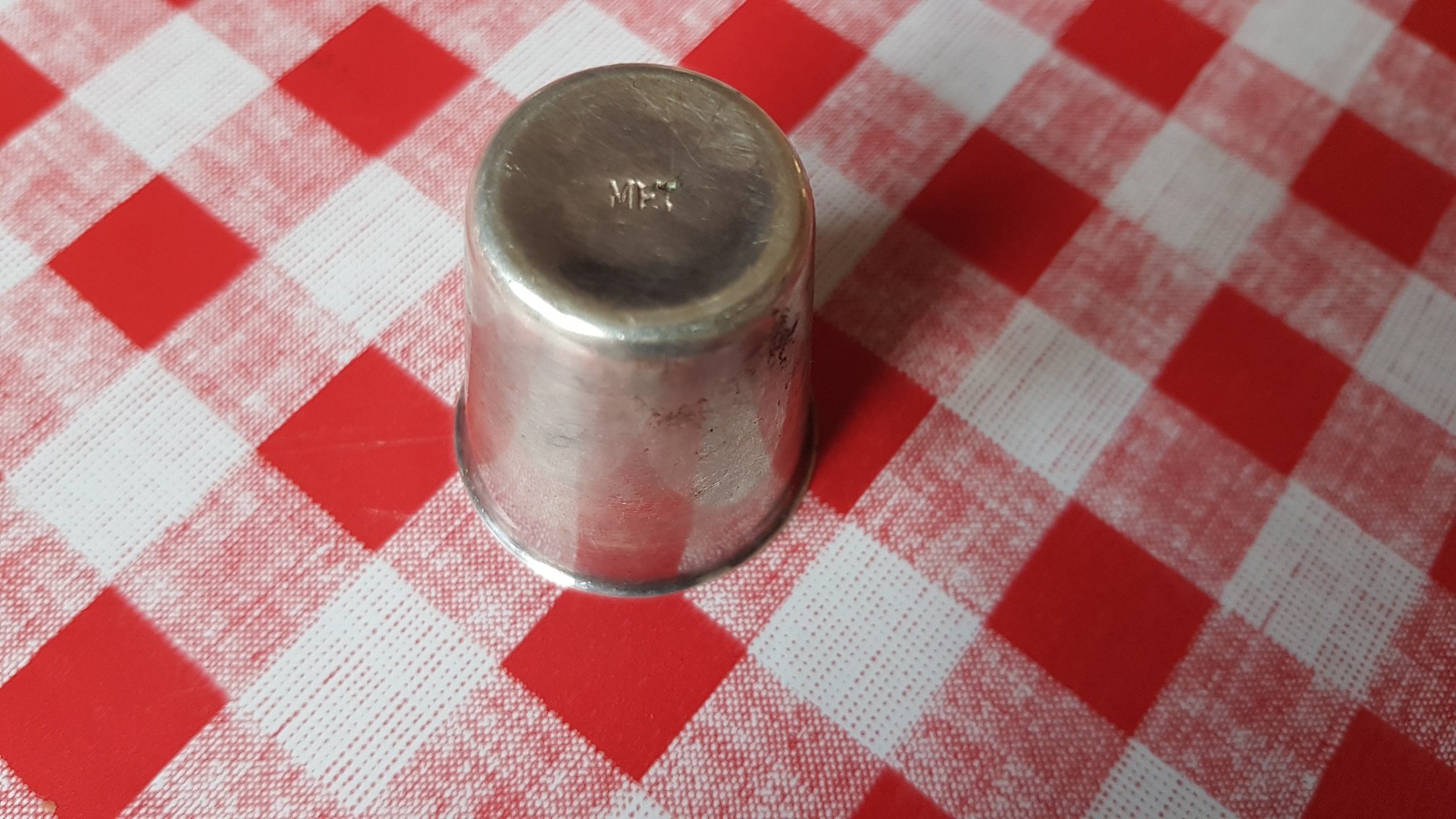

Имам едни наследствени чашки мисля,че от мелхиор.
Полски са и са поне на 40г.Самите чашки са горе-долу добре,
но контейнера им е почернял.
Някой знае ли как да се почистят до блясък с някакъв препарат?
Без агресивно абразив и полиращи материали.

Пробвай със сода за хляб. Не е много абразивно. Достатъчно не-абразивно е да не ти дреме като почистваш сребърни бижута :) .

Може би амоняк.

На дъното на тенджера постилаш парче алуминиево кухненско фолио с "лъскавото" нагоре.
Слагаш отгоре чашките и пълниш с гореща вода докато ги покрие добре.
Прибавяш две лъжици сода за хляб и вариш няколко минути.
От време на време контролираш процеса докато ти хареса.
За ускоряване на процеса или ако са много черни към разтвора добавяш и две супени лъжици готварска сол.
Чак до блясък без полиране(след махане на черното) - едва ли.
Там където е надрано/матирано с времето няма как да стане лъскаво.
Иначе за махане на окиса има много варианти но това работи добре.
P.S. Да, полски са.
Само да добавя - не използвай този метод ако по приборите/съдовете има златно или сребърно покритие!
Ще се отлющи/опада.
На някои съдове/прибори има частично златно покритие или сребърно.
Все пак мелхиора е мед-никел и не е много О.К. за хранителни цели.
Въпреки защитния окосен слой който се образува отгоре.
Имам мелхиорови супени лъжици които не използвам.
Но пък имам чаени лъжички със златно покритие на долната част която се използва.
Тях си ги използвам от десетилетия… :)
Е, май е време да им се направи полиране и нова позлата.
Успех!

Опитах с ваничката-не стана.После опитах рецептата на хидразин.Просветля черното,но го махнах с домакинска гъба.
Явно ще трябва да се полира допълнително.

На едната чаша отдолу се вижда нещо зъбно колело.
Е, не е зъбно колело а водно колело.
Има го в герба на Катовице:
Захранвало е чукова мелница и е гордост за града.
