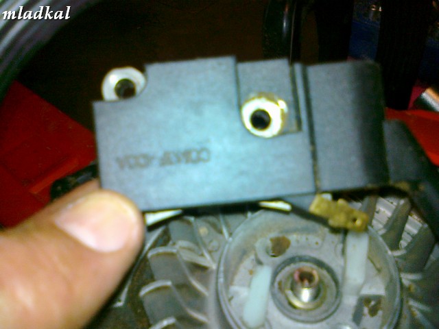

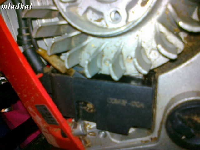

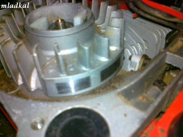

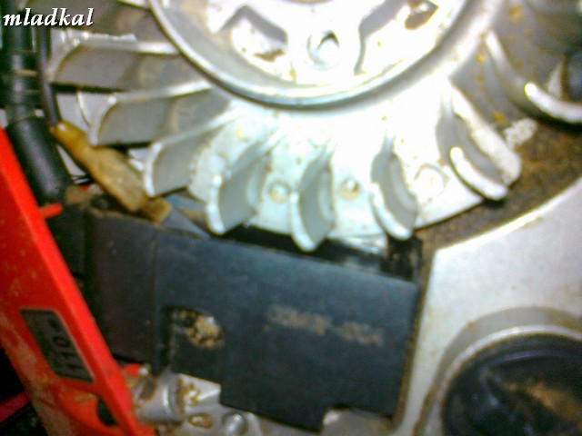

Тези тук правоъгълните трябва ли да се допират с пластините на детайла от снимка 3?!
Този детайл не зная как се казва и на какъв физичен принцип спомага за искрата и запалването, но ...Възможно ли е да се скапе?!

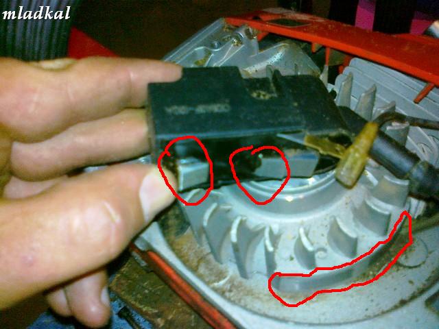

Тези заградените трябва ли дасе допират или трябва да се разминават на определено разстояние!?

--Свали свеща, постави и лулата дай контакт и завърти на стартера, има ли искра? Защо си свалил бобината? :evil: Вземаш парче картон от кутия шоколадови бонбони ако е много тънък го сложи от две мушни го м/у магнитното колело и магнитопровода на бобината(тя да е разхлабена) ,завърти на ръка колелото до положение магнитите да застанат към бобината (Тези заградените ), притегни , и махни картона . При завъртане на ръка да няма триене! Обърни внимание и на ключето , не трябва да замасява при положение старт.
crez - майстор
Това е т.н електронно запалване, черното нещо е "датчик на Хол"
работи съвместно с магнитите заляти заедно с вентилаторната перка, това са тези правоъгълните неща по корпуса и. Напълно възможно е той при теб да е повреден, или да е разцентрован. На корпуса му и този на машината трябва да има отметки които трябва да съвпаднат. Проверката му става със специализиран прибор. Елементарната му проверка става така, отвиваш свеща слагаш я в лулата, допираш и корпуса до корпуса на машината и дърпаш стартера, трябва да има видима синя искра м/у електродите. Ако е разпръсната и жълта, смени свеща.

Току-що се връщам от магазин, където продавати ремонтират техника на Хускварна. Там се натъкнах на един беловлас чичо, който бе изключително любезен, словоохтлив и т.н. Купих си свещ от него за 6 лв, но той изрази мнение, че освен свещта евентуален проблем може да бъде бобината (снимка 3). Господина ме посъветва, ако не тръгне с новата свещ, да занеса цялата машина и да я пробваме с негова "тест свещ" дали бобинката си върши действието и дали подава искра. Попитах го за цената на такъв детайл -за "чайнаварна" бензинова дърворезачка като моята цена 30-40 лв бобинката. За истинска Хускварна стотина лева. Ако не бил там проблема щял да се задълбочи и да го открие - "в края на краищата не са чактакава философия", както се изрази самия той.

Част от него отдавам на факта, че ключето даваше "на маса". Също смених и свеща с нова. Разстоянието между магнитите и бобината "центрих" по предложението на колегата. За дистанцираща ползвах хартията от картонената кутийка на новата свещ.Капнах няколко капки бензин през отвора на свеща, както и няколко в отвора на карбораторчето, където е клапичката за регулиране на въздуха(смукача). Дръпнах кордата 3-4 пъти и машинката запали. Първоначално пушеш повечко, но след секунди работа и мъничко форсиране тръгна нормално.
