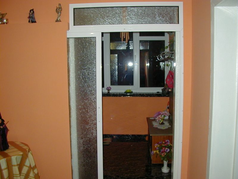

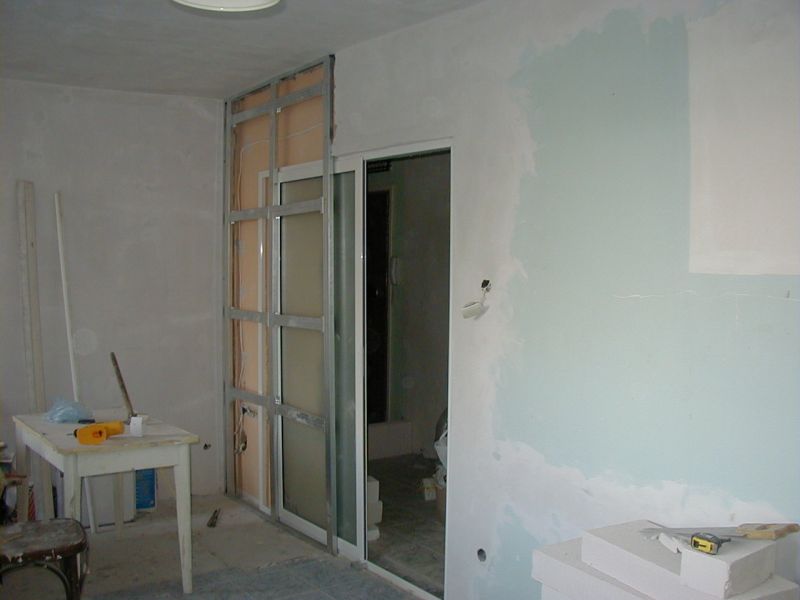

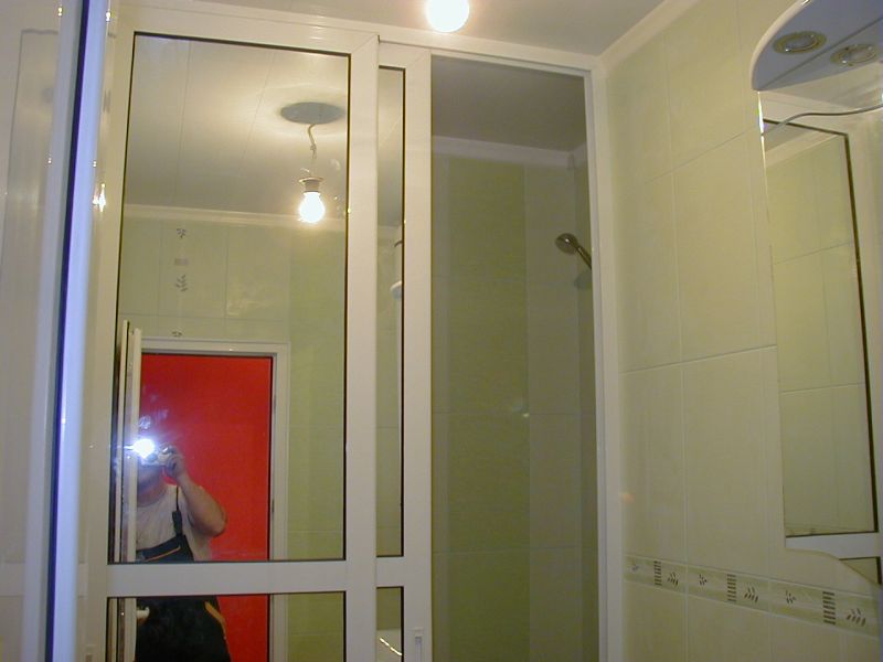

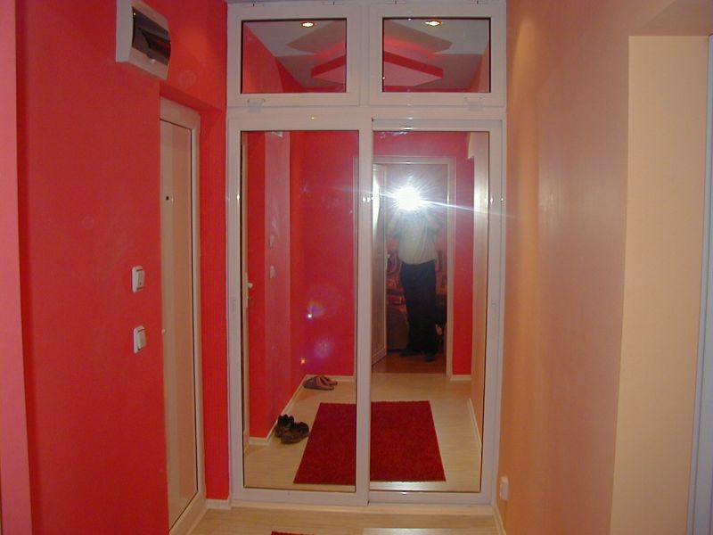

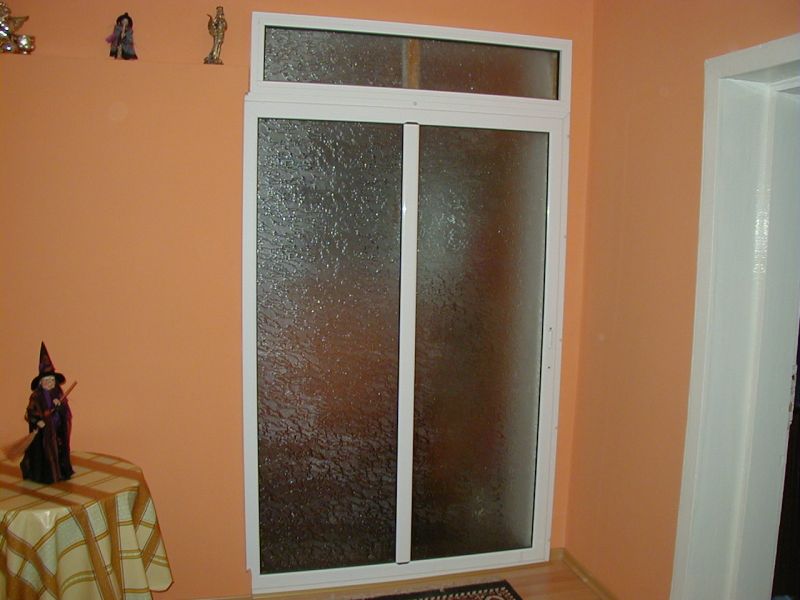

Тези неща съм ги правил аз. Можеш да се ориентираш как ще изглежда твоето плъзгане в един или друг вариант.
Ако са две крила няма място за притеснения от лесно счупване. Ако е едно крило на една от снимките се вижда,че е с делител. А за безопасност( въпреки,че е почти излишно в дрешник) може да се облепи задната част на огледалото с фолио.
Цената е добра, а пяната ще я скрие този ,който ше направи ъглите прави. :)

И аз си го представях нещо като на последната снимка.
Това е пвц до колкото виждам, нали :?:
Кой вариант алуминии или пвц е по-добрия?

А това на последната снимка е точно дрешник. Отгоре са вратички,които се отварят нагоре и са с амортисьори.
