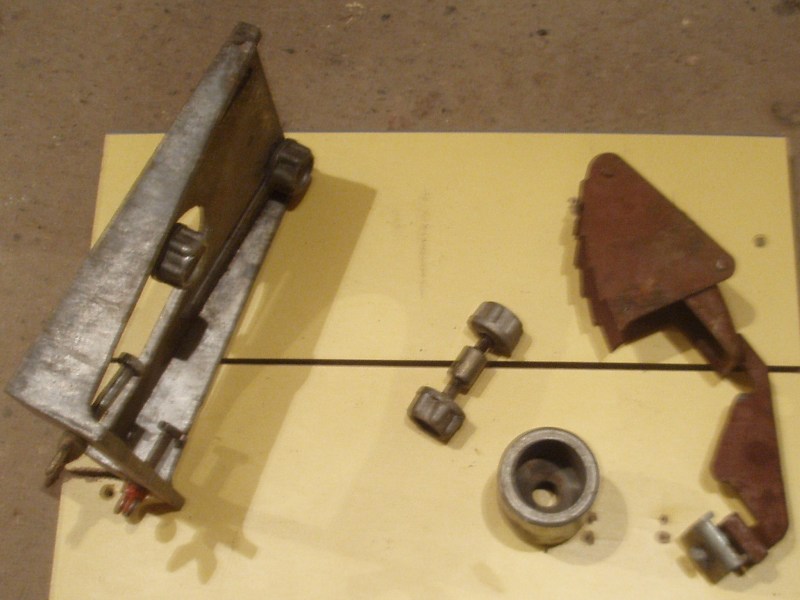

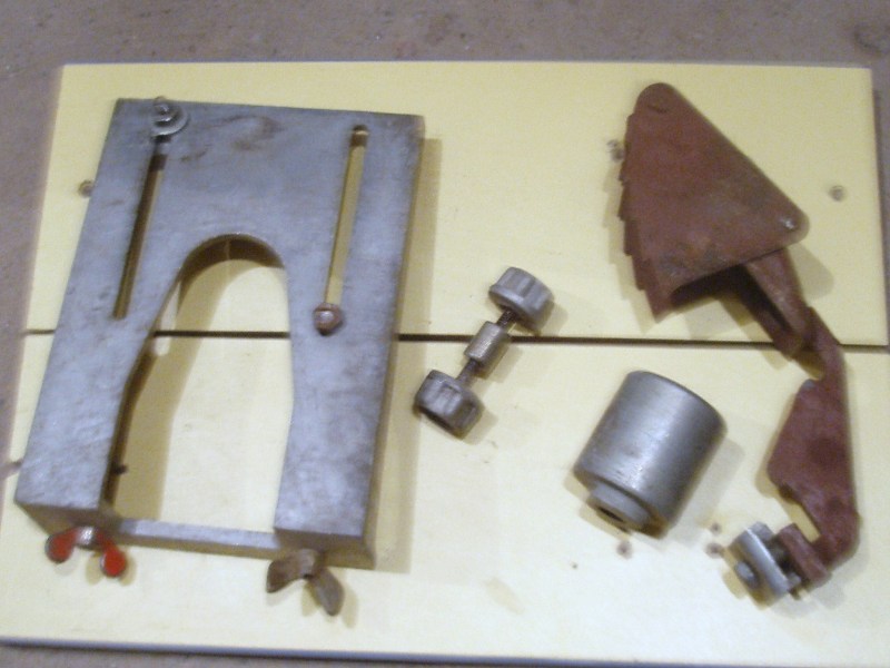

Привет на вси4ки
Вземах втора рака дарводелска машина кам която има приставки но и така неразбрах за какво са -молй за савет и мнение по вапроса [color=olive][/color] :?
4асти неизвесни1.JPG (83.56 KиБ) Видяна 7380 пъти
това са 4астите кам машината които незнам за какво са

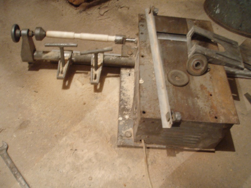

това е самата машина

На първата снимка е като струг за дърво,винкела е за ограничител на ширина на рязане ,планката с прорезите е за маса на борапарата,червения детаил със зъбите на втората снимка е предпазител над циркуляра да не се срежеш и да задържа отрезаното да се връща назад,цилиндричния детаил се ползва за държач на детаил за струговане,болтовете са за застопоряване отстрани на алуминиевата планка.Шайбите са за стягане на циркулярния диск.
След работа като струг,тръбата се сваля ,отдолу има два болта ,които се развиват и тя излиза от там.На тръбата стойките са за подпиране на ножа при струговане.
Не си показал плот от плътна ламарина ,която се слага върху този плот,за да се скрият ножовете на абрихта.

колега честито много хубава машина към нея трябва да има и още един малък плот с широк правоъгълен отвор както и фрезова глава също и шмиргел а на колегата го каня в град куклен в ресторант орфеи голям е около 300 кв с едно време като нямаше ощте пендули с такава машина му направихме таблените тавани и също около 20 шестоъгълни колони а колко ламперия ми е наковала ковах едно барбекю 120квм тавана беше на две нива съответно 3 и 4.5м височина качих я на скелето няма повече да изброявам още веднъж със здраве да си я ползваш

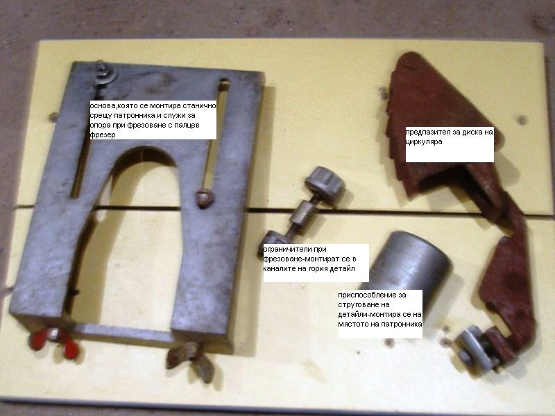

Няма в комплекта фрезова глава ,само свредло с прави режещи ръбове и канали,с които може да се правят продълговати отвори /като за царги/
За каква триъгълна плоча пишеш?
