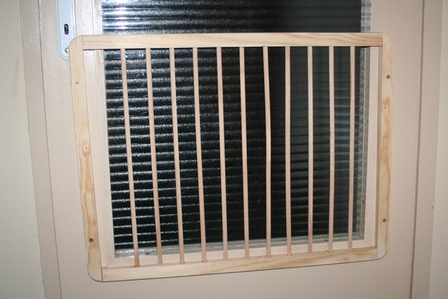

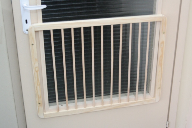

Имам детенце на година и 7-8 месеца, което вече ходи. Времето още не е съвсем подходящо за целодневни раходки навън и с майка си прекарват доста време у дома. В миг обаче се притесних, че малкият може да "мине" през джама на интериорните врати, които в хол-всекидневната са 2 на брой. Мислех как точно да се "застраховам" и да ги обезопася. Варианти с поликарбонат, шперплат, стъклопакет (като 1 стъкло е матово)...Нещо не ми се вързаха във финансов аспект и за това реших да прибегна до следното:
Имах дървени дибли - "метровки".Пиша го в кавички, защото в същност размера им беше между 97-104см.Лепило за дърво (тип Ц200-Ц300), шкурка (няколко едрини) ръчни инструменти (трион пасвател, прав ъгъл, метър) електроинструменти(дрелка със свредла) лентов шлайф, оберфреза...
От склад за дървен материал си купих и летви - 45/25мм с дължина окол 200см.
Останалото е разчертаване, пробиване,залепване...мъничко мерак и мъничко компромис.
Направата и монтажа ми отне не повече от 90 минути, като изключваме технологичното време за засъхване на лепилото, а и не съм ги лакирал. Междуосието от пръчка до пръчка е 40-45мм, за да не може малкият ми бандит да си пъха ръката, главата..да не стане беля...

И защо си надупчи вратите бре! Едно дебело полупрозвачно фолио ако беще залепил от двете страни дете с тия габарити бая би се озорило да мине през укрепения джам, става принципа на триплекса, но по-здраво.Ама вече свирено...

Надупчих ги, щото и без т`ва не ги харесвам...Ще си "ходят" в един или друг момент скоро време....
Това със фолиото е идея, но не съм запзнат със своиствата му, а и цената.....Стъклата са релефни - ще бъде ли удачно?!

Добре си се справил приятелю, но ако аз го правех щях да вкарам рамката в первазите на стъклото. Щеше да стои по завършена, сега е малко като кръпка върху вратата. :?

М. дааа...Съвсем уместна забележка, приятелю! Това е добра идея, която за жалост не ми дойде на време... :lol:
Наистина е щяло да се получи по-готино, ако е вкарана. Когато ги правих бързах и не мислих много много за естетичността. Идеята беше час по-скоро да ги закача, щото малкият тракаше много по стъклата...
