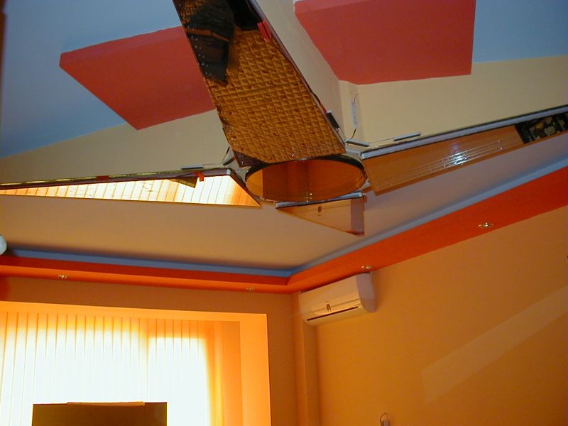

днес финализирах един обект, който започнах точнопреди месец с прозорци. минах през интериорни врати и сега щори. това, което ми направи впечатление е светлинен ефект на фигурата на тавана. гипсокартона го редиха, докато аз си работех вратите и голяма навалица беше, но това не го бях видял. собственика, обаче каза, че това е доработка от друг човек след картонаджиите. тук трябва да се произнесат специалистите по картон това не е ли прекалено тежко.аз от картон не разбирам много, но съм учил физика и съм пипал доста стъклопакети( това са стъклопакети)- те си тежат. и ще има още някакви декортивни елементи, които да прикрият ръбовете на стъклопакетите т.е. още тежест. абе с две думи-това не е ли прекалено тежка конструкция?

Няма проблеми , стига картонджиите да са знаели преди това и да са подсилили конструкцията!

със сигурност не са знаели. а за кича- и аз така мисля, ама то ако нямаше почитатели- и кич нямаше да има . на развален руски- вкус и цвет- товарищ нет :)

не се изказваме негативно. а и на човека много си му харесва. аз често казано се притеснявам дали е достатъчно здраво- да не вземе да падне върху човека, че има още един прозорец за подмяна :-D

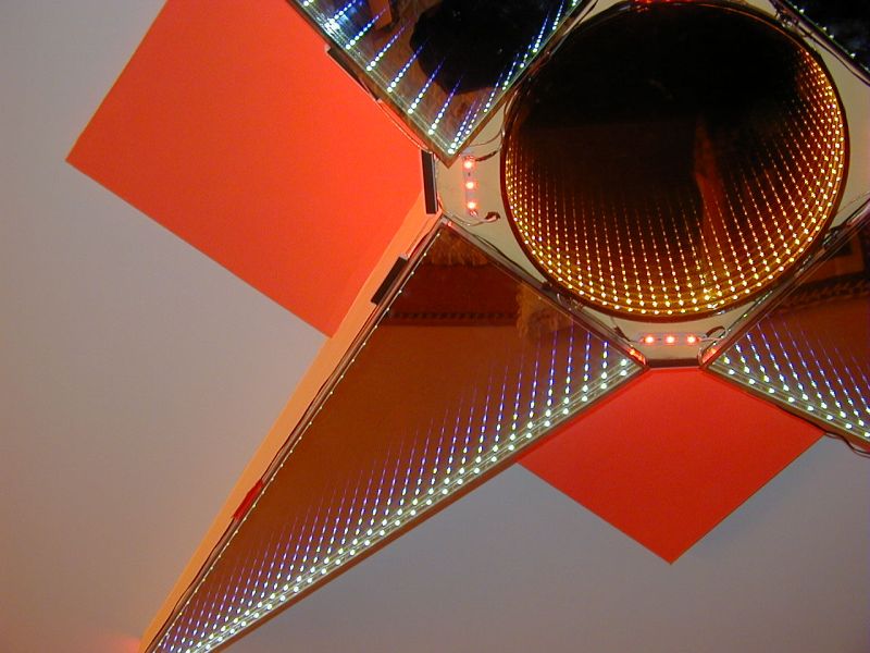

Аз правя нещо подобно на един клиент но с моноооого по изчистена форма и съклопакета се вгражда в картона за да е на равно . Никаква философия не е ... огледало ,диоди и стоп-сол...

ами то ясно, че ако е правено след картонаджиите няма много шанс да се вгради -затова предстои 'окрайчване ' с някакви лайсни. каква е точно технологията, ако не е тайна?

Точно както я описах ... първо поставяш огледало (най- отвътре), после монтираш диодите и накрая стоп сола ... готово ... :wink:
