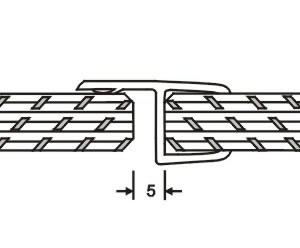

Продават се такива уплътнения за стъклена врата, донякъде спират студа. Единия вид са ,,перо", но тогава вратата ще се отваря еднопосочно. Те обаче уплътняват добре фугата. Другия вид са ,,балон". При тях трябва да имаш еднаква фуга навсякъде, иначе се губи смисъла от него.

Ако сложа уплътнения тип перо, как мога да огранича вратата да се отваря в една посока? То ясно ,че като сложа перото ,то самото няма да позволява вратата да се отваря в едната посока. НО има здрави лелки и чичковци , напъват яко точно в посоката в която не трябва да се отваря и може или вратата да се счупи, или витрината.
