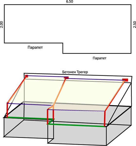

Ами ей тука спретнах една схемичка набързо.
Значи червените линии мисля да са стоманени кутии които ще боядисвам. Зелената линия стоманен профил който си е хванат за парапета на терасата. Та идеята ми е тези червените демек профилите да се заварят към профила на парапета. Отзад на трегера с анкери да се хванат планките и между тях и профила от парапета както следва на скицата :) лилавките черти са стоманени тръби от нераждавейка на които ще има халки и на тях ще се захваща акрилен промазан плат капсулован по края и ще се получи нещо като пердета :cool: Евентуално като ти кефне ги събираш към средата или към края, а като вали си ги дърпаш. Тука идва въпроса удачно ли е това решение и въпроса ще образува ли кореми покривалото. Ми засега толкова. И също си търся заварчик от Пловдив да ми завари там където има за заваряване :lol:

Може да стане, но според мене ще стане грозно. Мога да ти предложа по-друго решение за сенник

Аз не мисля че ще стане грозно, но съм отворен за идеи :)

за да не образува корем покривалото може да е армирано с нещо тънко и леко - алуминий / неръждиво /.
НО !!!!!
тераса без покрив, демек защита от дъжд - не е тераса и винаги ще създава проблеми, влага.... пък и надали ще си винаги в къщи да дърпаш покривалото като завали... и какъв ще е ефекта от цялата хамалогия???
вземи си направи 1 покрив от тези прозрачните плоскости - май бяха поликарбонатни... да не ти вали и да влиза светлина...

Ми засега съм на етап покриване на едната половина с поликарбонат ама другата не искам да я затварям с твърд покрив. Лятото като опъна шезлонгите къде ще си правя слънчеви бани :) Така като гледам обаче май на пролет ще е квото ще правя.
