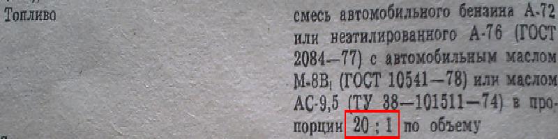

Интересува ме какво е количеството масло в съотношение към бензин,защото не мога да разбера от написанот,а то е :
Смесь автомобильного бензина А-72 или
неэтилированного Нормаль 80 ГОСТ Р 51105
с моторным универсальным маслом М-8В
ГОСТ 10541-78 в соотношении согласно 4.3.1
Дават бензин А-72 ИЛИ неетилиран и масло и би трябвало съотношението да е с две цифри ,а не три както е тук.
Който има такава резачка ,моля да напише колко бензин 95 и колко масло с какво съотношение да ползвам.
За моторната коса съотношението е 1:50 ,но тук не ми е ясно.

А ти с каква цел ще я възстановяваш? Най-малкото този бензинопил наистина пие бензина :lol: , доволно тежък е, крайно неудобен е за подборна сеч /затова пък наистина е много удобен за голосек/. Обаждай се ще помагам.
Съотношението предполагам схващаш е 50гр масло(двигателно - М10, М8 иликаквото ти падне :cool: ) / 1л бензин (не обръщай внимание на октана)

И 1към 20 е добре, но малко в повече идва маслото. Аз съм слагал на дружбата 1 към 30, както на всички моторетки от БГ, СССР и Чехословакя които съм имал. По пушека и по свеща ше определиш, но от 1 към 25 до 1 към 30 е Ок.

Нямам представа какво представлява тази резачка но имам известен опит с двутактови двигатели на Трабант и Балкан 50. При двигатели с бронзова втулка на буталото съотношението масло бензин е 1:30, при такива с иглени лагери е 1:50. Използването на друго освен масло за двутактови двигатели е силно вредно и влошава смазването, образува нагар и скъсява живота на двигателя. Най добре е да се ползват бездимни масла на Щил или Хускварна, но са по-скъпи.
Етилизиран бензин значи оловен бензин (тетраетилолово). При по-високо октанов бензин е добре да се даде по-голямо предварение, защото се възпламенява по-бавно.
