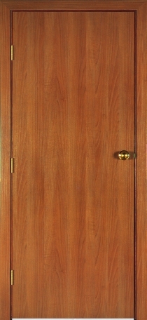

Искам да ги сменя с MDF с дървено фолио понеже дограмата на апартамента е "Златен Дъб" за което има 2 вариянта май.
1. Да сменя само вратата а касата да облепя с фолио - но този вариянт не ми допада много.
2. Да сменя вратата и касата - което е и моето желание.
Проблема е следния:
Понеже не разбирам от врати, вижте каква врата искам.
Целта е да не къртя касите на вратите, понеже са отляти в бетона, а тези на бянята и едната стая са с дебелина 8см. Също така стъпката на тези врати е 4см а на панелните е 2 см.
Има ли вариянт някак да се облекат металните каси с новата каса?
Говорих с една фирма която изработвала врати но ми казаха че се губят 10 см. Дефакто новата каса се монтира в отвора на врата, и се попълва с пяна, а не се облича старата каса :-( от което се губи мястото. Отвора на вратата на банята е 70см и в този случай ще стане 60см :? и влизаето ще е доста неудобно
Дайте съвет какво да правя
Благодяря
Желан модел

Сигурен съм че не желаеш точно това да чуеш, ни за съжаление ще трябва да къртиш касите! Толкова ли са зле вратите? Защо отписваш варианта с фолиото?

И аз съм против фолиото. Лепенето на ПВЦ фолио предполага идеално гладка повърхност, защото е тънко и най-малката неравност "излиза" отгоре. Тези каси не са равни, а са и криви както всичко в панелките. Лепенето на дървено фолио (вероятно се има предвид фурнир) не ми е ясно как ще стане. Тези каси на всичко отгоре са и заоблени. Остава варианта с къртене като може би компромис е къртене и разширяване на отвора само от едната страна.

Велси, прав си, че всяка неравност си личи, затова преди това с минава с шкурка! Касите са си идеално гладки (при мен неравностите бяха еднствени от четките на боята), а заоблянето не пречи по никакъв начин! Единственият проблем при мен беше, че не я бяха нивелирали както трябва, но това няма никакво отношение за фолиото!
Пък и винаги бих предпочел да изтъркам една каса и една врата със шкурка пред това да къртя металната каса от панела! Да не сравняваме сумите за фолио и за нова врата и каса!

Ясно ми е как се лепи фолио, ясни са ми и минусите. Освен това в случая става въпрос за смяна на вратите, а не за ремонт на старите. Аз бих си взел един добър перфоратор (ако трябва под наем) и бих "изчукал" внимателно бетона около тези метални каси и след като ги махна да извикам фирмата за врати да си вземе мярка. Както вече казах, ако процеса се окаже доста трудоемък бих извадил само едната вертикална страна заради запазване на размера, а останалите ще се прикрият от первазите на новите врати. Знам, че е неприятно да се кърти, но понякога наистина се налага.

Аз бих пробвал с фолио около - 15 лева и ако ми хареса резултата да го оставя и тогава да хвърля онези излишните 600-700 лева! залагам 90% че при повече старание резултата ще му хареса!
