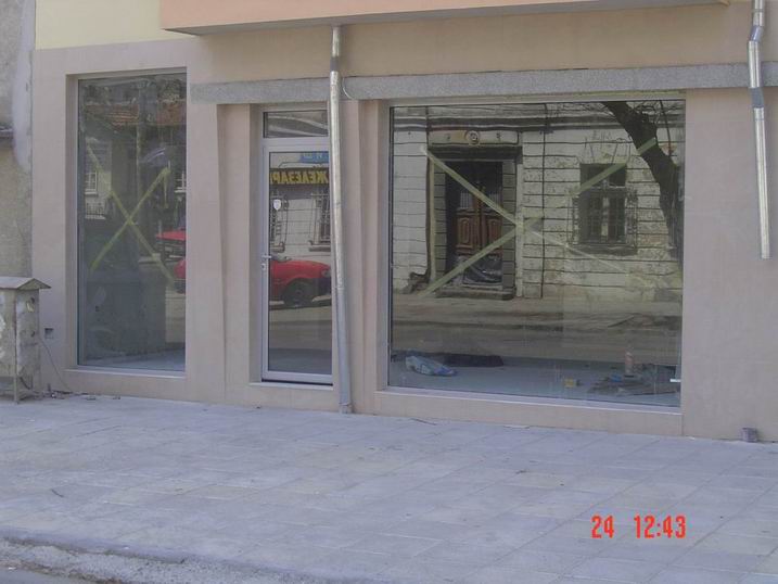

здравейте мойете ли да ми помогнете за постоянно провисваща врата от АЛ профил някаква идея за регулиране/притягане в ъглите/

Ясно. На снимката от това разстояние не мога да преценя колко е увиснала вратата, но обикновено при единично стъкло рядко се прилага заклинване, а трябва. Махат се стъклодържателите и в двата срещуположни ъгъла се поставят специални подложки. Питай фирмата-изпълнител дали това е направено и ако не е ги накарай да го направят.

само стъкло мисля че е 5 или 6мм

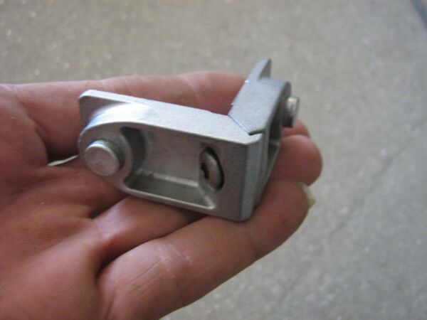

в ъглите има отвори мислех че е възможна рег. от там снимката е стара и тук още е добре страната с дръжката провисва надолу и левия долен ръб опира в пода
