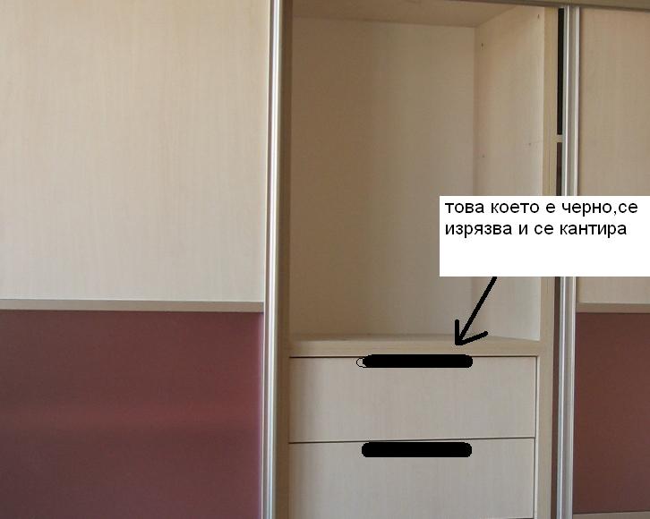

Значиии, скоро си направих по поръчка голям гардероб с плъзгащи врати. Вътре имам 5 чекмеджета, като вратите минават на 13мм от тях. Искам по някакъв начин да си сложа дръжки на чекмеджетата, но не намирам подходящи. Има едни кръгли за вкопаване, ама те са по-скоро за плъзгащи врати, а не за чекмеджетата. Ако някой се е сблъсквал с подобен проблем и е намерил решение ще е много хубаво да помогне.

Имаш няколко варианта:
1.Сваляш челата на чекмеджетата и ги даваш да ти направят извивки като на едновремешните гардероби.
2.Сваляш челата,прерязваш и слагаш кантова дръжка
3.Купуваш вкопани дръжки,не са само кръгли има какви ли не варианти.

Не знам дали ще ти подхожда на дизайна, но ето какво направих аз на едни чекмеджета.
Дупчих с дрелката и прокарах въже. Отвън може да е всякак - халка, истинска дръжка, пискюл... Отвътре възлите и готово. При мен беше за чекмедже стъпало.
