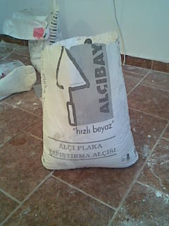

ppeettiioo - специалист
Какво мислите за това лепило ,някой работил ли е с него?
solo5 - майстор
аз не съм го виждал
но дай малко инфо :?
вижда се, че е турско, но каква му е цената и характеристиките не се знае
има ли го в БГ?
няма ли го?
има ли смисъл да се ползва при положение, че има други доказани марки :roll:
В Пазарджик го има.Цената тук е 14.00лв за 30кг,виждал съм го и в Практикер.Използвам го за обръщане на врати и прозорци с гипсокартон,даже и си шпакловам с него.Аз го харесвам.
BREAKER - специалист
За подзиждане и изправяне на стени преди фаянса,но не повече от 2-3см..Много е добро и лесно се работи с него.
Карал съм го и по на дебело и не напуква
silllveto - Майсторица
Ние го ползваме за шпакловка.
