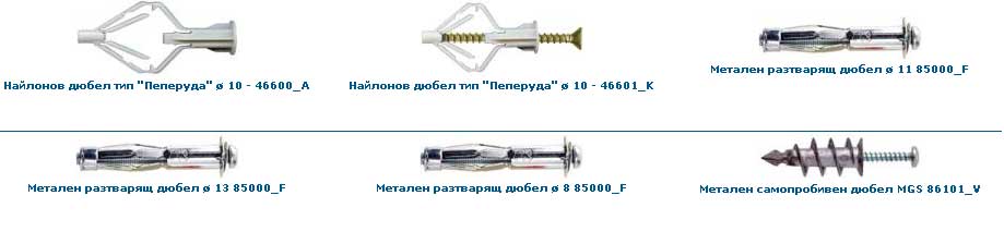

Ами повечето шкафчета си ги правя сам и на четрите ъгъла слагам метални триъгълни планки. Оня ден слагах купешки и установих, че тия мръсници са си спестили долните планки (купих 2 и ги монтирах). Планките са задължителни, защото ако мислите че гърба ще удържи нещо (той е захванат с стъкларски пирончета) много се лъжете. Та значи планките задължително с винчета (пиронити са в краен случай). След това внимателно разгледайте стената. Някой път е много тънка и гледа към банята (има опасност да счупите плочките). След това вижте от какво е направена. Дюбела задължително се определя по основата.
за бетон - анкерни (метални) дюбели
за газобетон или самопробивни или пеперуда
за тухла също може пеперуда, а има и специални за дърво.
Като отидете в магазина не купувайте най евтините пластмасови дюбели от 10ст. В крайна сметка купувате 4 дюбела, а не 40. :lol:
анкерни дюбели
дюбели за тухли и газобетон
