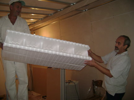

Попадна ми това чудо и съм луднал. Произвежда се в цехче в Петрич.
Ето сайта http://thermoblockbg.com/
Ето го самият блок
Justy - майстор
Мдаа, май това си е революция в строителството.
ПП С тази разлика, че цената на Крео е двойна :shock:

Но и дебелината е двойна:
# Дебелина на външната изолация от Неопор - 6 см.
# Дебелина на вътрешната изолация от Неопор 5 см.
Аз не можах да намеря цените, но ти се доверявам. Трябва да се види каква ще е разликата в крайната цена, все пак къщата не е само тези блокове, може да се окаже, че разликата не е толкова голяма.
Все пак 6+5=11 см, на Петров 3+3=6. Разлика 5 см, а "5 см са си 5 см" :) .

Съгласен - да оставим детайлите за по късно. Мен ме впечатли като технология, позволяваща по висока производителност. А и като чуя кофраж вдигам кръвно :lol:
