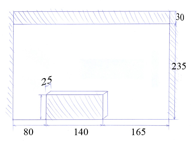

Решихме да усвоим терасата към хола и започнахме разбиването. Блока е тухлен от началото на 60-те години. Всичко изглеждаше идеално докато не почнахме на да сваляме зида под прозореца. Както вървяха тухли изведнъж се оказа, че от нищото има някакъв бетонен елемент 140/60/25 който е захванат единствено за плочата на пода. От двете му страни са тухли, и както изглежда първо е бил направен зида, а после е излят бетона. Самия бетон изглежда слаб и се вижда, че вътре в него са слагани парчета тухла. Та, въпроса ми е, изпълнява ли някаква функция този елемент и може ли да се премахне? :? За да стане ясно пускам снимка на въпросния елемент и скица с размерите му

Е добре, каква може да му е функцията на това "нещо" ? :?
Няма функция. Следствие е на грешка на майстора или на доставката. Примерно балконската врата е "била" от другата страна на прозореца...
vaprosat - напреднал
Мерси много за бързия отговор, значи ще го махаме... Не че съм си мислел вариант да остане, но все пак исках да съм сигурен, че няма да сгафим нещо. :)
Rumen Iankov - специалист
Махай спокойно.Даже според мене можеш да махнеш другите тухли отстрани.
Тухлите отстрани със сигурност ще ги махнем, проблема бе в това бетонното. Мерси отново за отговорите, надявам се да няма други такива "приятни" изненади по време на ремонта, а на края, живот и здраве, като направим целия апартамент, ще пусна снимки :)

Умишлено първо започнахме с разбиването, тъй като над стария прозорец има трегер и трябваше да знаем точно колко е висок, защото идеята е цялата стена да бъде от дограма и трябва да се предвиди според трегера - в смисъл ще има окачен таван под (над) него и дограмата трябва да е до окачения таван... :roll:
