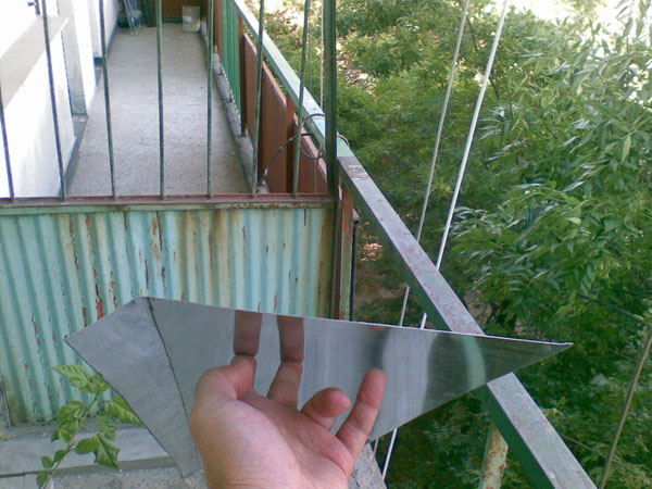

ще правя козирка на терасата от поцинкована ламарина с дължина 3.5 м и ширина 30 см. Закрепената част ще е 5 см, а 25 см ще стърчи навън. Дебелината на ламарината е около 1 мм . Не мисля да слагам рамка от винкел. Имам два въпроса:
1. С тези размери при по-силен вятър ще дрънчи ли тази ламарина?
2. За закрепването към тавана се чудя между два варианта: винтове за директен монтаж в бетона (Ф 6) с шайби или пирон-дюбели (Ф 6) пак с шайби, като мисля да вкарам и малко лепило C200 в отворите - правилно ли е и кой от двата варианта е по-надежден?

Ако не е профилна ламарина /трапецовидна, лястовича опашка/, то деформациите са неминуеми, включително при силен вятър. Не знам колко струва ламарината, но ако можеш да си го позволиш, просто я остави за друго приложение.
Ако си направил профил /пишеш че е огъната/, то какъв е профила? Драсни нещо.
nikivid - помощник
Ето го въпросния профил в стил "Направи си сам"

Да споделя опита си със самостоятелно правене на профил за козирка - пълен провал - излезе доста криво при снаждането на двете парчета. Ако се пипа по-внимателно, може и да стане но определено не си заслужава. Поне си дадох един урок.
Благодаря за съветите.
