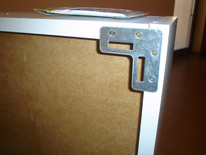

Какъв вид и размер дюбели да ползвам при закрепяне на шкаф за баня? :? Стената е тухла, има плочки естествено. Шкафа е тежичък, 5 кг ги има, може и повече. Отзад има две планки ъглови, за куки е направен май. Помогнете. :?
взимаш си добели за бойлер, мисля че са 8-ца или 10-ка огънати са на буквата "Г" и казваш на жена ти че може да си събере в шкафа абсолютно целият инвентар който ти пречи на мястото където сега го държи :) барабар с боята за коса,плажните масла <поне 5 вида>,парфюмите,душ гела с екстракт от зелена краставица и т.н :)

Дюбели ф6х40 и куки ф4х50, 2 броя. И май допълнително ще сложа фиксиращи винтове през задната стена на шкафа, да се избегне случайно измъкване от куките нагоре. Това ми е идеята.
