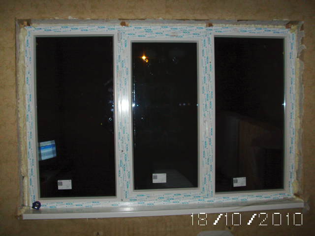

maxuel82 - специалист
Айде вече мога да се похваля !Миналата седмица смених дограмата !Профила е Трокал Момчетата дето я монтираха много се стараха и всичко стана перфектно !Сложих от новия профил на трокал "ЕЛЕГАНС" малко по "разчупен" и стои много ефектно !Стълкото е високоенергийно малко бие на кафяво и е малко по тъмничко в стаите от обикновенно но не е проблем !За сега няма никакъв конденз Много съм доволен !!! За сега Отл.6 + !!!
