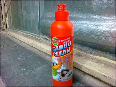

Нямам си представа за тези прахчета, какво почистват.Ако правилно сьм разбрак с тях ще почистя цедката и рькохватката ли :? И какви са.
За почистване на системата ползвам някакво течно/розово/ дето се сипва и се загрява.
Chefo77 - майстор
Е то това върши същата работа. Само виж дали може да се използва за "нашите" цели, трябва да го пише на гърба. Все пак, пием от тези машини (пък не вярвам да ближеш печката).
onkelabg - специалист
Chefo77 написа:
Начина на деиствие по-описание е-/Perilis- CARBO-CLEAN /
-около 30мл от него се изсипва в машината и се долива с вода
.Вкл. се малко докато протече 1 чаша от разтвора и се спира
-с/д 30мин се пуска отново машината, до като изтече всичко
Ако трябва се повтара процедурата.
