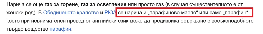

И още https://en.wikipedia.org/wiki/Paraffin

Парафинът се вади преди другите фракции. Както писах, това беше "градска мълва".
Право в десятката - КЕРОСИН.
Някъде го наричат и парафин - от там идва объркването че слагали в нафтата парафин.
Прясно ми е защото преди няколко месеца в разговор със служители на Петрол много се чесах там дето не ме сърби.
Всички ми обясняваха че зимата зареждали нормална нафта (предполагам визират лятна) и им доставяли отделно ПАРАФИН за да го добавят към нафтата за зимните условия.
Чуденката беше че тоя "парафин" бил течен. Оказа се било ... керосин или предимно керосин в тая добавка.
Все пак керосина замръзва/кристализира към -40 градуса.

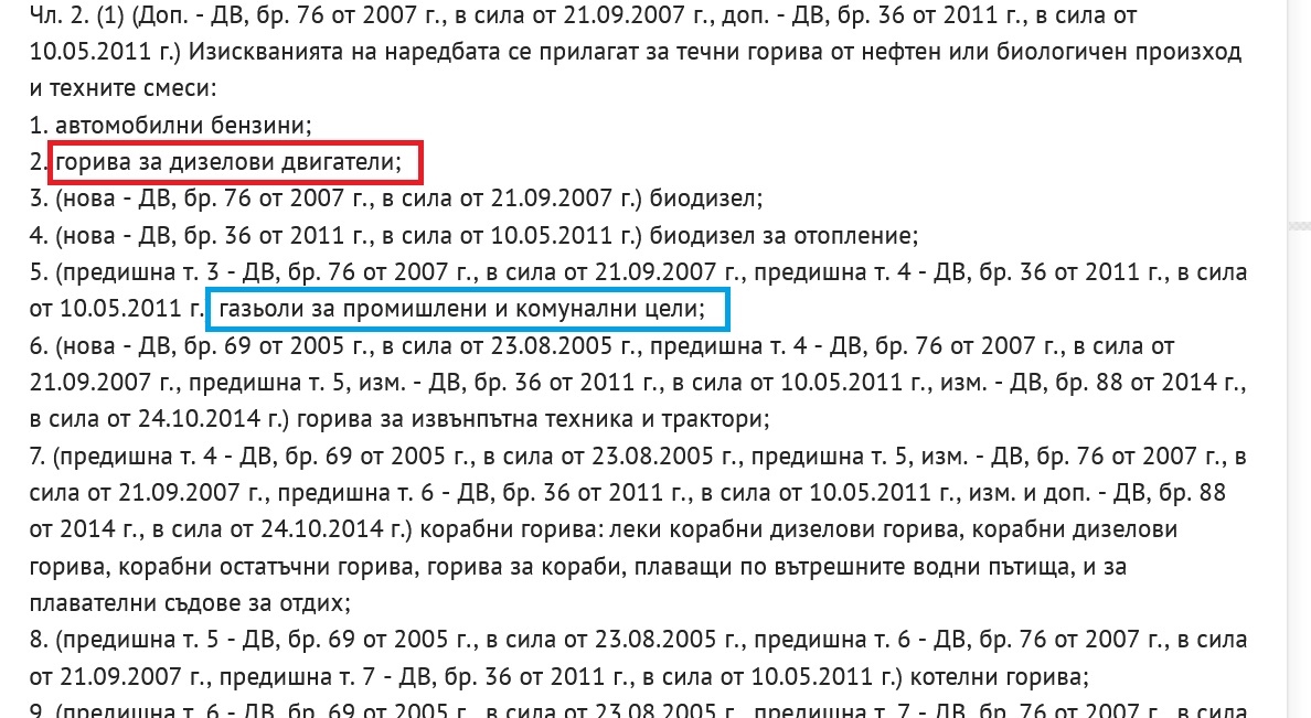

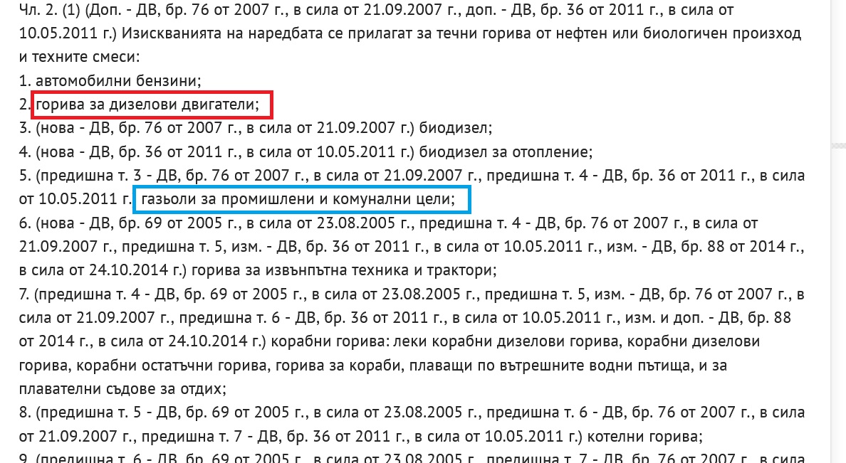

Макар и близки, поне и по сега действащата наредба газьола за промишлени и комунални цели и горивата за дизелови двигатели трябва да отговарят на различни изисквания.
А какво е в реалност - питайте някой технолог в рафинерия.
