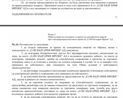

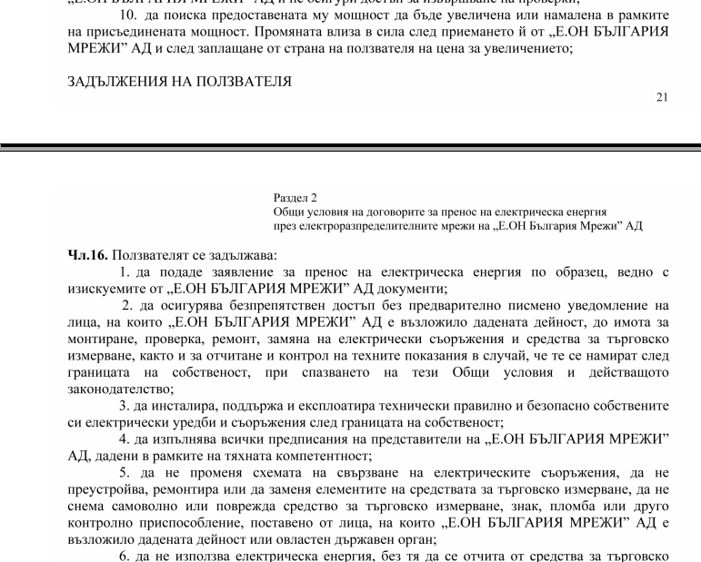

Освен това ще трябва да искате от ЕОН (нали "купувача" е от Варна) присъединяване по-голяма мощност. Стандартно за апартамент е 6 kW. По спомени над 1000 лв.

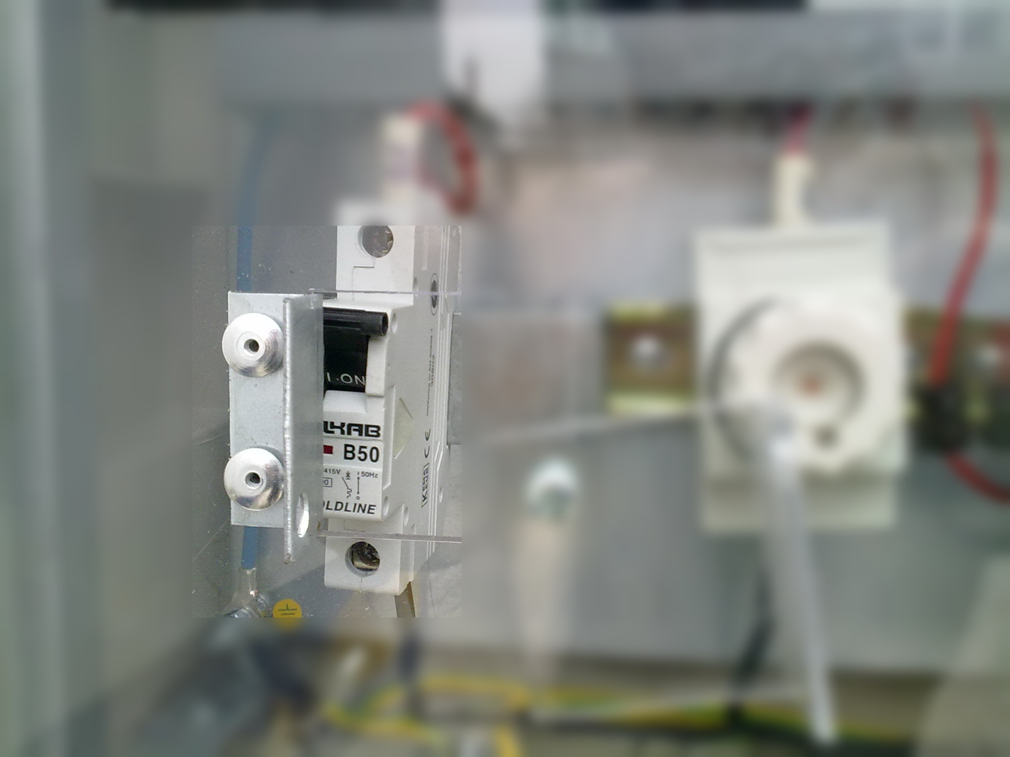

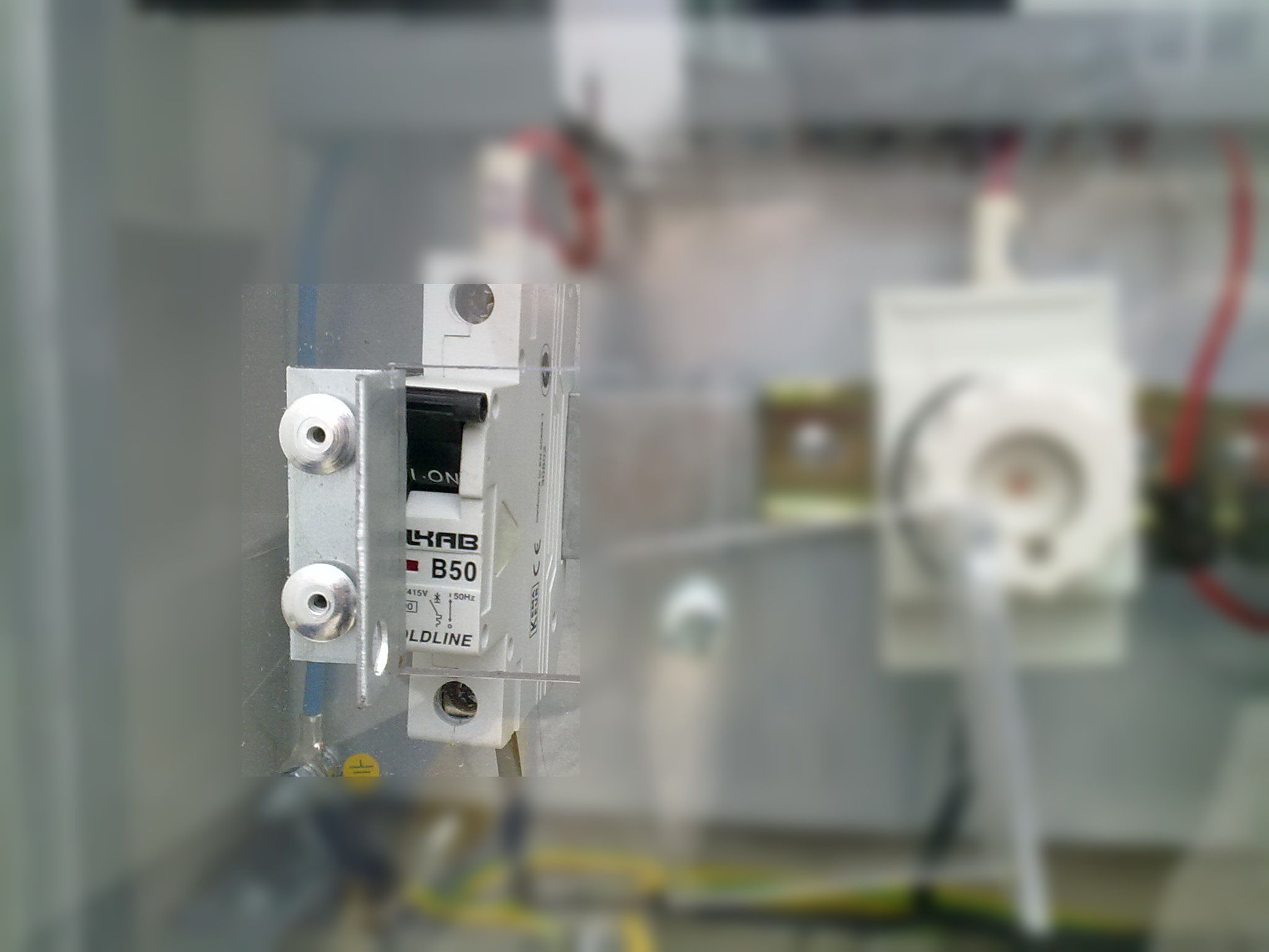

12 кW е абсолютния минимум за проточен бойлер , когато става за къпане! Такава мощност обаче е трудно да се осигури от битовите абонати ! Както се вижда от снимките, на всяко стандартно табло главния предпазител е 50А , за 12kW са необходими 54А . Оставяме настрана недоразумението с препоръчвания предпазител 50А и се доверяваме на производителя. Какво следва? Гася компютъра , който по принцип работи почти денонощно , телевизора , осветлението на цялата къща , паля газената лампа и влизам да се къпя! По съвета на rodnilb моля жена ми да ми влезе в положение и да не светва никакви лампи докато правя свещения ритуал къпане! За пускане на топла вода и дума не може да става , и до тоалетна не трябва да ходи даже докато свещенодействам, за да не светва лампи и да не си мие ръцете след това! Пускам си душа с дебит 7,5л/мин и той започва да тече така:

Относно големината на главните предпазители на подчти всички нормални средностатистически жилища то те са по 63А, не по 50А както пишеш ти сега тука! Така, че моля ти се не пресъздавай така нещата!

Обзалагам се че ползваш слушалка да се къпеш! Ако си беше направил като мен труда да премериш температурата и за колко секунди се пълни един литър , отдавна щеше да си разбрал колко те ограничава този бойлер! Всичко което написах по-горе не е драматизация , а изискване за да ползвам бойлера ти. Предпазителя ми не е 63А , погледни автоматичния- той е 50А за цялата къща а бойлера ти харчи 54А , а са му дали предпазител 50А . Не само , че трябва да си изключа зарядното за телефона докато се къпя , а да не се задържам много под душа защото само от бойлера ще падне предпазителя на улицата! А относно откъде съм свалил клиповете - не съм ги свалял - качих ги! Ето ти доказателство , пък и може да видиш кой ги е качил и на коя дата! Ако си поне малко мъж на място , вземи премери нещо и дай една две цифрички!Никой не те кара да снимаш и ти!

И за твое сведение предпазителите се степенуват.
Етажно табло - 63А
Главен предпазител на апартаментно табло - 50 А
Предпазител на бойлера - 40 А макс.
Но като знам немското качество и технология те 12 000 W, ще ги прекарат и през <40А предпазител. Аз пък ще си хвърля дипломите и ще отида да копам на село.
