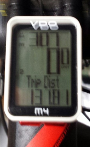

radius - майстор
Не е кой знае какво, но като имаме предвид че е 21.12 си е ехеее :)

Евала машина!
Тази зима е топла и аз още не съм зазимявал колелото,но да навъртя толкова километри колкото теб ще е постижение!

Е, и много повече съм правил, но не и декември. :wink:
