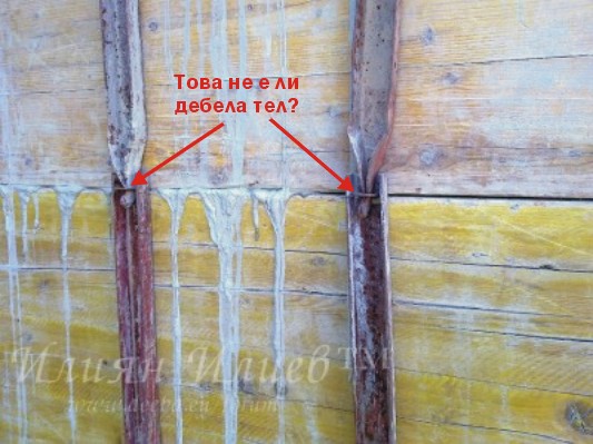

От тези инструменти само ръчния циркуляр ми се развали , но мисля да компенсирам с настолен и електрическа резачка. Освен това досега (почти) не съм ползвал пирони при кофриране - ползвам винтове , че ми е по-лесно , пък и по-бързо се декофрира. Ползвам пирони само там , където декофрирането ще е възможно само с кози крак! Платната които ще ползвам са 50х70 преди малко ги премерих. Така че смятам да ги "вържа" със шпилките през 50 см. Чудя се обаче дали шпилките да преминават през средата на платното или там където се събират две платна. Така или иначе ще има и допълнителна дъска през която да преминава шпилката , а дъската ще е захваната с винтове за платната.

Бул, това не е дебела тел, а специални за целта пластини. За съжаление забравих да ги снимам. Следващия път като ходя там ще ги снимам.
Тани, за връзването не мога да ти дам конкретен съвет, защото до сега съм работил само с показаните по-горе шини и то под ръководството на човек с опит.
Пак казвам - показах ги, защото става изключително бързо и сигурно.

Илияне, нещо се разминаваме в тази тема. Още в първия си пост съм споменал за метален кофраж. Той се закопчава лесно и здраво, но питането на Тани е за кофраж "Направи си сам". Иначе е ясно, че е нормално всяка строителна фирма да си има разни усталъци в това отношение.

Няма разминаване бре човек. Преди 2 години сме правили кофраж за колони от дъски, като тези на Тани. Налагаше се, защото бяха по-малки от тези, а кофражните платна са с размери 50 на 300. Демек от различни по ширина дъски си сглобявахме сами платна чрез наковаване на напречни дъски през 50 сантиметра.
Даже днеска питах баджанака за металните платна и той ми каза, че са ги връзвали с арматура. Но това е било преди двайсетина години. Тогава са се появили тези шини(поне той тогава ги е видял, а нека не забравяме че става въпрос за южна Италия) и всеки е заебал връзването с арматура, защото си е хамалогия и загуба на време.
Говоря за начин от преди поне 20 години, който се ползва и до днес, а вие си дълбаете за още по-стар и трудоемък начин. Ето тук е разминаването.
Иначе това с шпилките в тръба най-много се доближава до последната мода в кофража, но не споменавам нищо, защото съм го виждал само на едно строително изложение. Самите шпилки са си комплект с пластмасови платна и естествено с огромни по диаметър гайки. Коментарите бяха, че цената е космическа и те така.

Не се карайте! И двамата ми бяхте полезни със съветите си. Вместо шпилки мога да използвам шина 2/30 мм , която да пробия в двата края и да заклиня както се прави с металните коражи за стени. Нещо подобно е и на снимките на Илиян там където питаш дали не е дебела тел.
