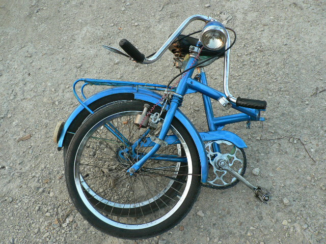

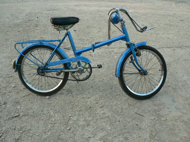

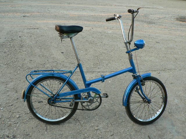

:lol: ,тунинга го правихме в селки двор с ъглошлайф,дрелка ,самоделен електрожен с електроди 3.25 от втората световна.И по точно с баща ми (лека му пръст) за един уйкенд,и така него доистипосахме(лустросаме) :idea:
п.п.Развива около 60 км.ч.и е направо опасно :!:

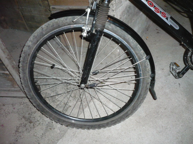

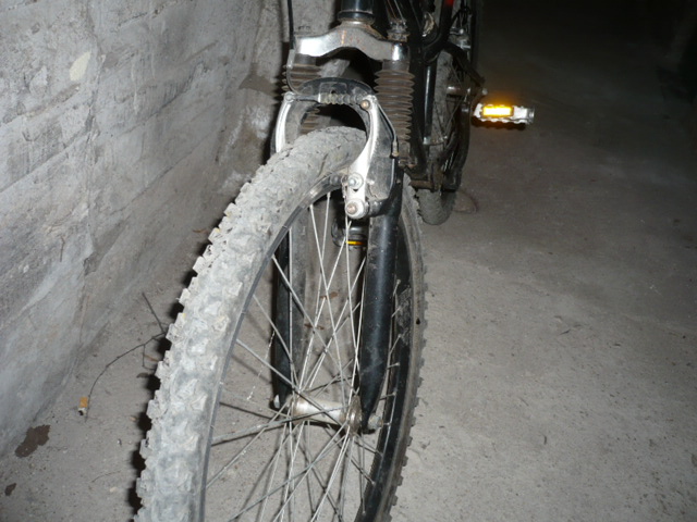

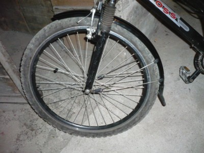

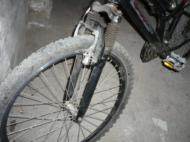

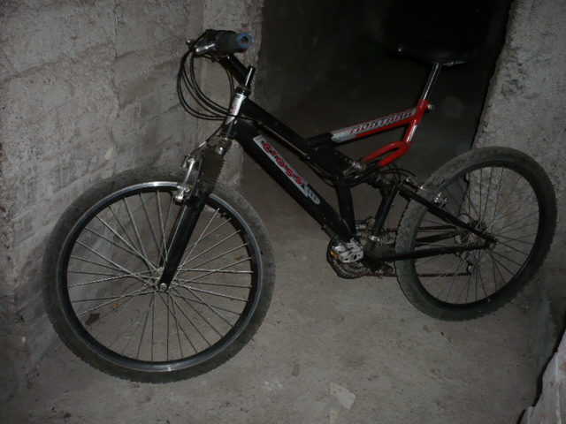

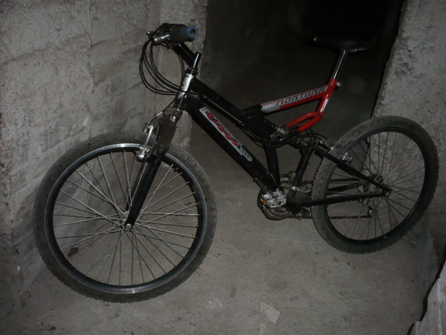

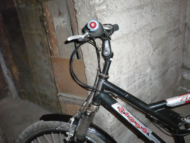

От няколко дни увеличих велопарка с това колело.
CROSS MONTANA MOTIVACTION

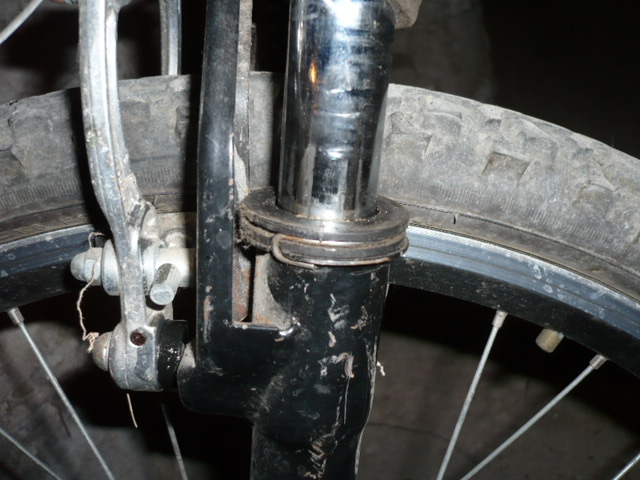

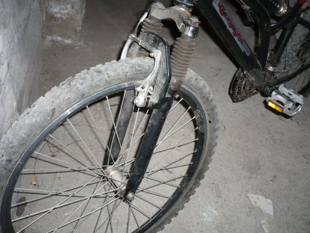

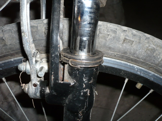

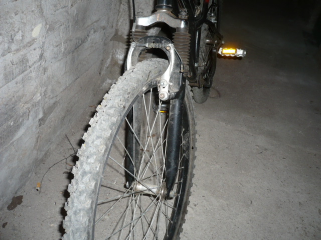

Движението е отлично,гуми капли,спирачки ,декласьора и обтегача също,само има износени втулки на амортизаторите на предната вилка/последната снимка,законтрени с огънатата пружина/.Вярвам да намеря нови ,но не мога да разбера от къде се разглобяват частите на амортизаторите,само отгоре има отвор,през който се виждат шайба ,гайка и болт или шпилка.Вероятно с гедоре ще може да се развият ,но незнам дали ще мога да събера после пружината.Другото е ,че когато е натоварена предната вилка и се отпусне или вдигне рязка,се чува удар като на метал,за което мисля че няма гумена подложка,за да не удря на метал вътрешната част при разтягането.
Чакам съвети ,ако някой е ремонтирал такава вилка,също и чертежи ако има да покаже.
Побързайте с отговорите,че след няколко дни времето се оправя и трябва да съм го стегнал и да го карам.

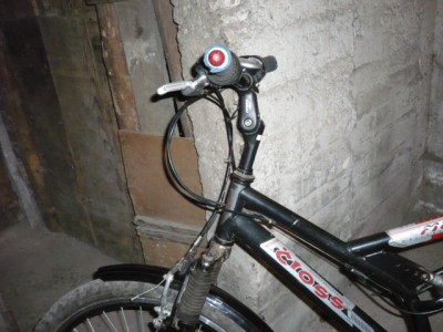

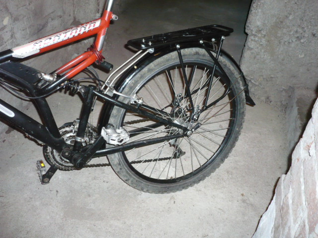

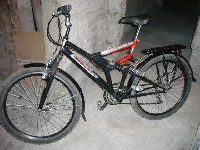

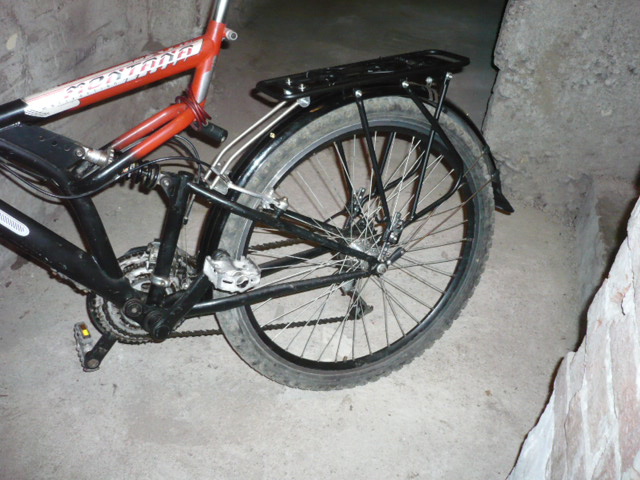

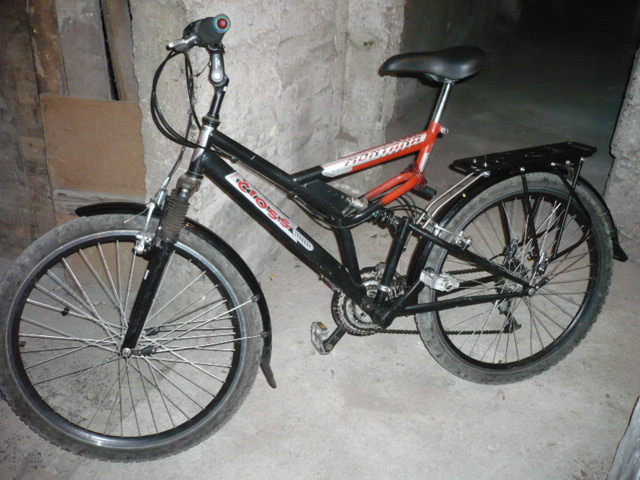

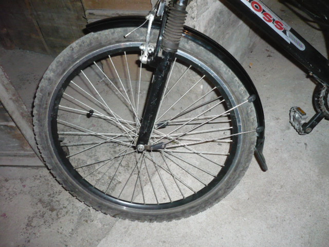

Днес го оборудвах с калници ,багажник и по-високо колче за кормилото,защото другото беше ниско и ме заболяха ръцете от тежста ми,падаща върху тях.

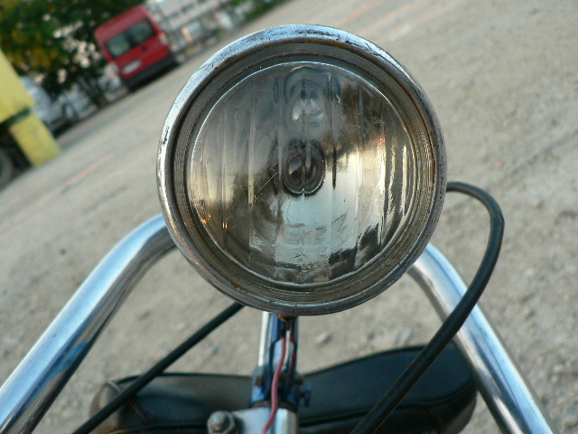

Отпред монтирах бяло котешко око ,а отзад червено,един от моите велокомпютри също го сложих и го настроих.
С багажника имах повече работа,защото правих нови държачи ,за да го пригодя към този вид рамка,въпреки ,че на два магазина ме убеждаваха ,че няма как да стане,защото е със заден амортосьор и рамката се сгъва .Почти същото беше и мнението им ,че тази рамка не е за калници,но аз пък доказавам друго,че стига да иска ,човек може да намери някаква възможност да се направи всичко,което пожелае.
