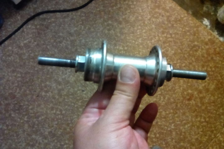

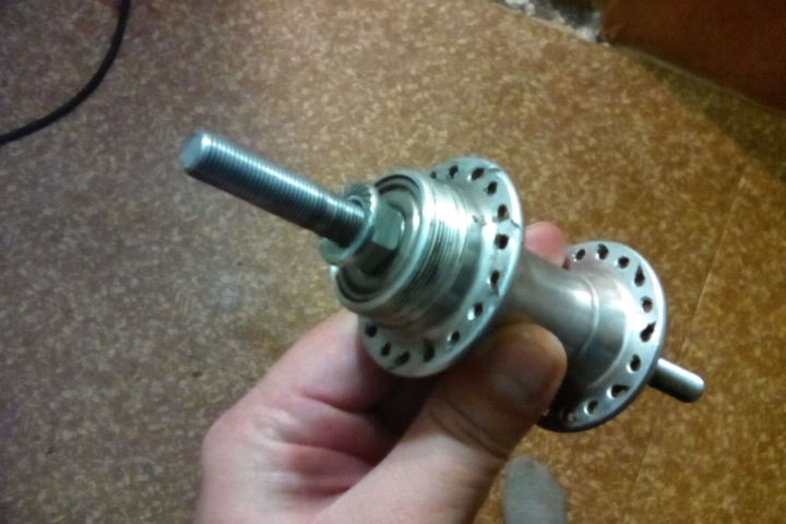

Тази задна алуминиева главина ми остана от ремонтите на капли.Имаше избушена чашка където лягат съчмите и конусите.Махнах чашките и взех готова ос с лагери 6000.Смених с лагери 6200 и занесох главината с оста и лагерите на стругар да престърже главината и оста,че не влизаха.Стана чудесно.Утре ще пренаплитам с нея предната ми капла 26 цола,че старата главина е с конуси и ми омръзна само да се накопават конусите и съчмите.
radius - майстор
Явно попадаш на ментета, аз имах едно китайско и имах чувството че съчмите са от олово. Иначе добре си се сетил за индустриалните лагери,малко по-тежко, но надеждно.

Ами след като конусите са по 0.50ст и задната ос е 3лв с конусите,какво да се очаква.В един Пловдивски сайт има фабрична предна главина с лагери.От там си взимах тази пролет фабрична китайска задна главина с лагери и съм доволен,като изключим,че скоро смених единия лагер,но пък оста не е мръднала.Като сметна труда на стругара и оста с другите лагери които взех ми излезе по скъпо от нова с лагери да си поръчам.Но това не ме интересува щот имам главини и се чудя какво да ги правя.
