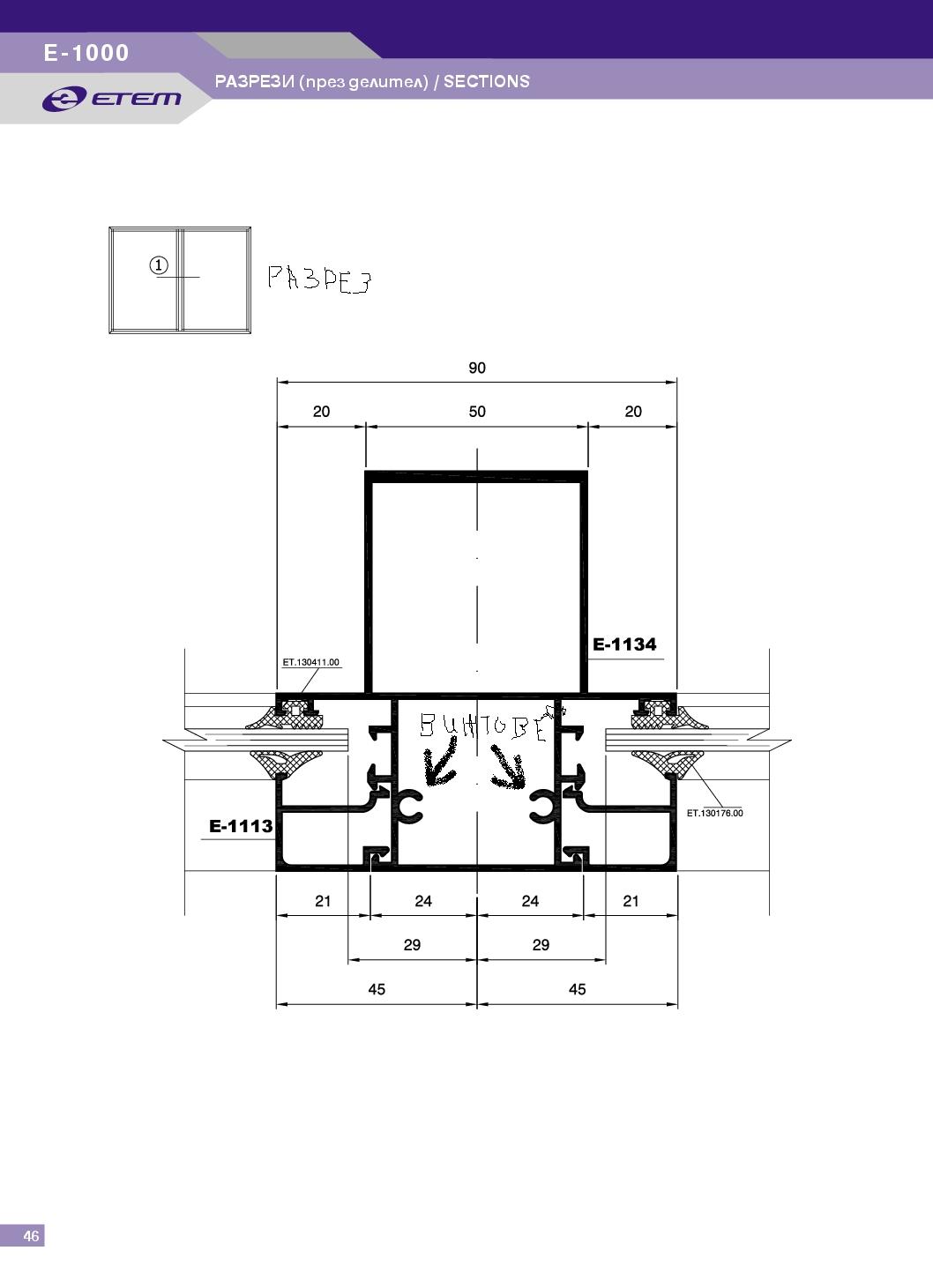

chudenka - напреднал
Има ли някъде на картинка как се захващат алуминиевите профили като буква T, така че да добия представа къде ще е този винт?

marmoz - специалист
chudenka написа:
Другият вариант е да сваля цялата дограма нали?
Според мен е наи добрият вариянт :)
Ето ти разрез от каталога на Етема студената серия /осилен кемфер,ама принципа е един и същ/ където съм маркирал там са винтовете :)
П.П. винтовете са 5-6 см минават през касата и се навиват в ушите на кемфера :) неудобно е да се режат дори с флекс,защото после кемфера неможе да легне плътно.
