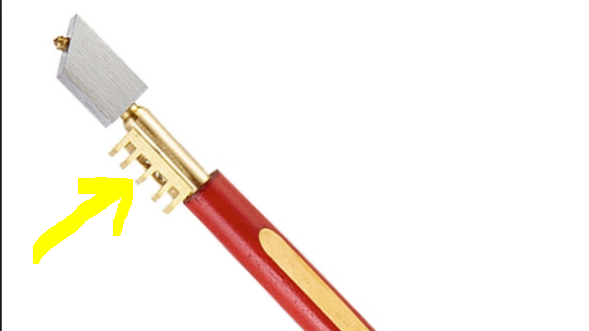

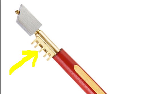

С елмаза си правиш среза. Всеки елмаз има едни каналчета за най-разпространените дебелини стъкло. С тях се откършват парченце по парченце.

Да бе, верно как пък никой не го каза ... включително и аз :-D Все пак така ще стане нащърбено и опасно за животинките. Но шлайфането не е отменено :wink:

Най-добре срежи друго стъкло на размера,защото няма как да стане добре това(ще е нащърбено).Инак това първо го срежи,а после с някакви клещи отчупвай по малко.Успех :wink:

Аз бих изшлайфал стъклото с шкурка за стъкло положена върку киче с подходяща машина при ниски обороти. Дали ще държа в ръце стъклото или машината зависи от големината на стъклото. Шлайфа се доволно бързо и резултата ще е добър.
Това с клещите е за джамджиите, където сряза в последствие се скрива от маджуна :lol:
