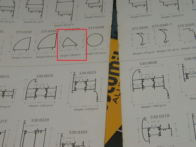

Благодаря за отделеното време.Оскъпяването е около 200 лева и не е такъв проблем но и не ми харесва като изпълнение.Днес изникнаха нови проблеми.Ъгъла на върха е 135 градуса тоест на машината трябва да е 67,5 а тя реже до 45.Изрязях едно трупче 22,5 и така добавих до необходимото,добре че само 2 среза ми трябват.Как се прави това по принцип.Системата на Алтест пони 375 ъгъла на 135 градуса май е само за най малката им каса и не знам дали не е много лембезе.Иначе с всичко до покрива днес съм готов и остава да го измисля него.Тоес мога го направя и от друга система.Дайте идея и за прозорците на покрива.Снимки по нататък.Като стане продукцията ще черпя всички помагали и отлежала ракия имам.Дай да го видим от любопитство тоя алумит.

А тази колонка в каталога не е обозначена на колко градуса е , а аз не съм работил с нея ,но повече ми прилича на 22,5

Не е 22,5, а 45 градуса. Довърши мислено ъгъла до 90 и ще се убедиш. Във всички каталози, които гледах има такива, но по-малък ъгъл няма.

Оказа се че при дограмите се ползва нов вид геометрия.Тази колонка е 45 градуа но в каталога я дават 135 тоест се дава ъгъла който сключват профилите а не ъгъла на самия профил.Или аз не сващам или не знам.Виж на страницата която си показал каса 375 0005 широка е 37,5мм.Аз ползвах 375 035 широка е 45мм.Ъгъла който коментираме е 375 0335 и е широк 38,10мм тоест по тесен от моята каса и е колкото по малката каса широк.

Тя геометрията не е нова. Просто 135 гр. е срещуположния на 45 градуса ъгъл (180-45=135). Не ми е много ясно обаче защо дават него.

Да, за широката каса има само 90 градуса.
Може да потърсиш колонка от друга система,която да е по-широка. Със сигурност ще пасне ,защото всички производители са крали един от друг. :)
