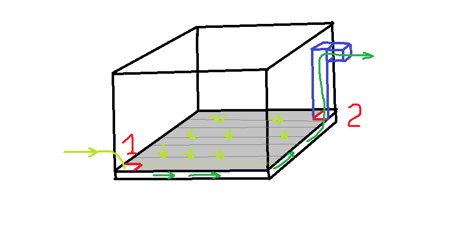

Добре, така или иначе през процепите на дъските преминава въздух който идва от пълнежа отдолу.
След като имам някаква въздушна възглавница не може ли въздухът вместо да минава през процепите и да влиза в стаята да го изтеглям през някакъв отдушник.
В единия ъгъл на стаята правя отвор 5х10 например, на отвора поставям въздухопровод който води от стаята навън.
Имам предвид пластмасови въздухопроводи които съм виждал по магазините. И на изхода на въздухопровода един вентилатор който изсмуква въздуха от пространството под дъските.
Може в другия диагонал да направя отвор в който влиза въздух от стаята. Естествено на двата отвора - филтри за да не влизат разни насекоми и други такива. Във втория - входящия отвор може от време на време да пускам дезинфекциращ спрей, профилактично. По желание входящият отвор може да се затваря и така въздухът ще се засмуква само през процепите на дъските. Самите процепи не са големи - 1-2 мм.
Така вместо замърсения въздух да прониква през процепите между дъските в стаята, ще се изтегля през въздухопровода навън. И в процепите от стаята ще преминава в пространството под дъските въздух който идва от стаята.
Какво печеля:
- усилието за такова решение е две дупки по диагонал на стаята в дъските + въздухопровод 2-3 метра който излиза от стаята извън къщата + вентилатор на изхода на въздухопровода
- през дъските не прониква в стаята мръсен въздух ами обратното - засмуква се въздуха от стаята, преминава под дюшемето и по въздухопровода излиза навън
- пространството отдолу се проветрява и с течение на времето ще се изсмуче влагата през въздухопровода
- има възможност периодично да се дезинфекцира пространството отдолу като се пръска спрей.
- дъските се проветряват и отгоре и отдолу и се намалява рискът от изгниване.
- през зимата получавам един вид подово отопление - пространството под дъските ще се затопля от въздуха който е в стаята вместо да е с температурата на земята под стаята.
Опитах се малко да илюстрирам идеята.
С червено са означени двата вентилационни отвора - 1 за входящия въздух и 2 за изходящия.
Със светло зелени стрелки е въздухът който е в стаята и влиза през направиния втори вентилационен отвор номер 1 в пространството под дъските.
Със тъмно зелено е замърсеният въздух който се изтегля през вентилацията.
Синьото е въздухопровод от пластмасови тръби който извежда въздуха от пространството под дъските навън, някъде по него може да има вентилатор.
Малко не ми е ясно може ли да имам проблеми с влагата понеже в стаята има някакво налягане а под дъските като се изтегля въздуха налягането ще е по-малко. Възможно ли е отдолу или отгоре по дъските да се образува някакъв конденз.
Целият ми проблем произтича от това че стаята е северна, с един прозорец, не я напича слънцето и по-рядко се проветрява. Има още две южни стаи които нямат такъв проблем или поне не забелязвам.

1 дума: ТЕЧЕНИЕ.
Ако знаеш само как се настива от такова течение. Освен това винаги когато отвориш врата ще се образува подналягане, което ще вкарва мръсен въздух в помещението. Да, основното течение ще е под пода, но ще се образуват завихряния и постоянно "ще духа" от процепите. Освен това няма да можеш да обхванеш цялата площ, въздуха ще се движи по най-краткия път.
Второ - шумен вентилатор - ако искаш да ти върши работа.
Трето ... разход на енергия. Колкото и малък да е, 24 часа, 7 дни в седмицата ...
Убеден ли си, че ще успееш да изсушиш пълнежа, който в долната си част е в контакт със земята?

По-лесно и по-добро решение е раздигането на всичко.Кой знае какво има отдолу събрано през годините.Пък и дюшемето от долната страна не ми вдъхва доверие, щом е имало влага и излизат миризми.Много е вероятно да се е завъдил мухъл и гъбички, които трябва да ги изчистиш.Решението според мен - раздигаш дюшемето, проверяваш как е отдолу насипката, ако трябва изриваш горния слой и отгоре си правиш една стабилна замазка или бетонна подложка с хидроизолация под нея /найлон да речем/.Слагаш с дървена скара през 40-50 см.Ако вградиш скарата в замазката или бетона и ги изкараш на едно ниво, може и през 1 метър да я оставиш.Вземаш си ново дюшеме, редиш си го и си готов за дълги години.Може да попълниш с вата между скарата, ако е върху замазката или бетона.Няма да ти отнеме чак толкова време и пари.

Вярно е че може да се настива от течението. Вентилаторът който изтегля въздуха може да го включвам и изключвам когато пожелая. Също вентилаторът може да е на бърза и бавна скорост и да го включвам да тегли слабо ако усещам течение.
Също може да се сложи тихоходен проходен вентилатор който е изнесен извън стаята, на изхода на отдушника за да се намали шума.
От процепите предвиждам да не духа. То в момента духа защото въздухът излиза от процепите и влиза в стаята. Целта е да влиза въздух от вратата (всекидневната която ще се отоплява през зимата а през лятото постоянно се проветрява) и въздухът да преминава под дюшемето. Вратата съзнателно няма да бъде уплътнена за да прониква въздух през нея в стаята.
За разхода на енергия - ще трябва да пресметна колко ток ще ми трябва и дали ми върши работа някакъв малък слънчев панел с един акумулатор. Ако вентилаторът е на 12 волта. Освен това вентилаторът ще работи предимно като няма никой в стаята. Това още не съм го мислил.
Дали ще изсуша пълнежа - това е неизвестния елемент в уравнението. Защото отдолу ще прониква влага от земята все пак. Поне горната част на пълнежа се надявам да се изсуши до приемлива степен.
Дали има гъбички отдолу - вероятно има. Надявам се с някакъв спрей да пръскам през входящия отвор от време на време докато гъбичките загинат.
Честно казано съм съгласен че най-доброто решение е да се разкара пълнежа и да се направи бетон. Обаче в момента не мога да си позволя такъв ремонт. Отделно нямам познания и опит как да вадя дъските без да ги повредя и как да ги наредя. Това може да стане в някакво бъдеще - например след година. Трябва ми повече подготовка като познания и финанси.
Освен това ако трябва да се излее плоча разбирам че трябва да е "плаваща" - да не стига до стените ами да е на някакво разстояние от тях поради температурното разширение на плочата. За да не разцепи стената като се разширява. Това не ми е много ясно като параметри - разстояние до стената, тегло на плочата, дали е достатъчно здрава основата и дали плочата няма да се слегне надолу.
За сега мисля да пробвам 4 дупки в ъглите на стаята. Дупките се затварят с някакви пластмасови вложки като тия на компютърните маси които са за кабелите. За да мога да ги затварям и отварям когато си искам. На единия ъгъл - въздухопровод и проходен вентилатор. Ще видя дали ще има някакъв ефект.
Виждал съм подобно решение в модерен офис в нова сграда. На тавана има вентилационни отвори които изсмукват въздуха. А пък на пода има други вентилационни отвори които подава свеж въздух. Истината е че там вентилацията е предварително пресметната. А пък при мен имам дадености - размери на помещението, обем въздух, с които трябва да се съобразявам.

Щом си зле с финансите в момента, пробвай както си решил.Но за догодина да речем трябва да се погрижиш сериозно за пода.
